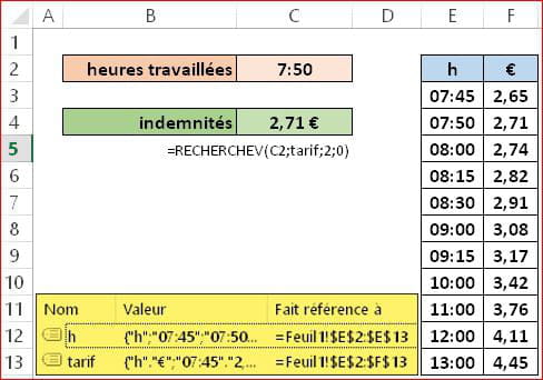

        Comme souvent dans Excel, il y a plusieurs solutions.
        En voici une avec liste déroulante pour choisir l'heure, et fonction RECHERCHEV pour associer le montant à la durée.
        https://www.cjoint.com/c/IFlw5Tmj8tB
