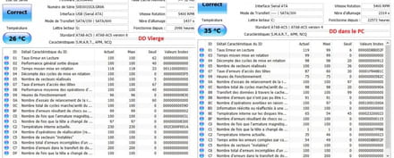

Je possede un disque dur dans mon PC de 500 GO il a bientot 9 ans, lorsque je lance un test CrystalDisk il m'affiche "correct" t° 35-36°.
Je viens de recuperer d'un autre de mes PC complètement HSn un DD de 1TO (Carte mere a grillé), qui a eu 2 ans et demi, et je viens de tester celui-ci l'aide d'un boitier et son état et lui aussi "correct" avec une T° de 34° (Nonformaté)
Le quel choisir ? sachant que je stock environ 300Go sur mon pc
2eme question si je formate le Disque dur de 1To pour le mettre en lieu et place de celui de 500go quelle taille d'unité d'allocation me conseilleriez vous ?

    Je choisirai le plus nouveau, mais si vous nous partagez des captures d'écran de CrystalDisk Info, on peut mieux comparer l'état de chacun des disques.

  2. fracass57 Messages postés 69 Statut Membre 2
    Bonjour Seagate_surfer
    Ci joint la capture d'ecran pour les 2 disques a dur

      Je choisirai le "DD Vierge" car il a moins d'heures d'utilisation.
      Vous pouvez aussi faire un test benchmark, tel que tsuyo21 a suggéré.

    fais un test benchmark sur HDtune comme indiqué ici :
    https://www.commentcamarche.net/faq/40203-hd-tune-evaluer-les-performances-l-etat-de-sante-et-tester-ses-disques-durs
    poste le resultat pour chacun des diques ici. Idealement faire les test avec un branchement sata ou usb3
