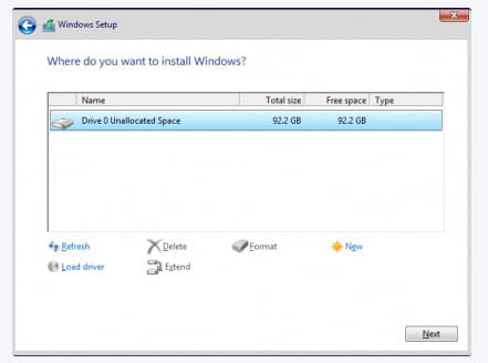

    Tu vas suivre la procédure et arrivé sur un tableau qui vas lister les emplacements et te demandé "ou installer Windows".
    Tableau de ce genre
    Vois si ton DD apparaît et donne une photo.
    Ne vas pas plus loin, au pire tu quittera l'installation.

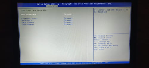

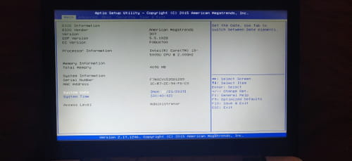

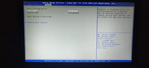

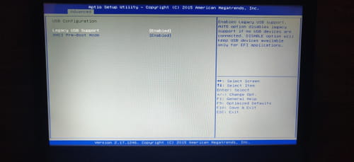

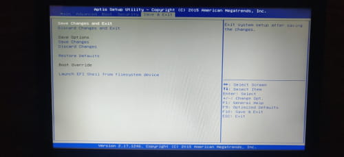

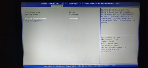

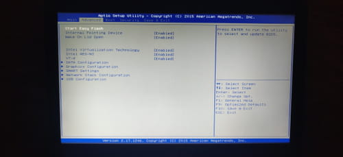

    1. Salut,
      Bon j'ai fait un CLEAR CMOS : j'ai enlevé la batterie, je pense que ça a fonctionné parce que j'ai du reconfigurer l'heure et la date après.
      J'ai ensuite essayé de rebooter sur la clé en GPT avec secure boot désactivé (jai pas trouvé l'option uefi) : rien de nouveau.
      Comme demandé, je te poste des images de chaque onglet du BIOS :
