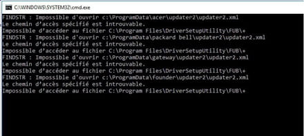

Par ailleurs, j'ai souvent une fenêtre qui s'affiche :

slt
désinstalle "DriverSetupUtility"
sinon utilise "unlocker" et supprime les dossiers qui sont dans ta copie d'écran
