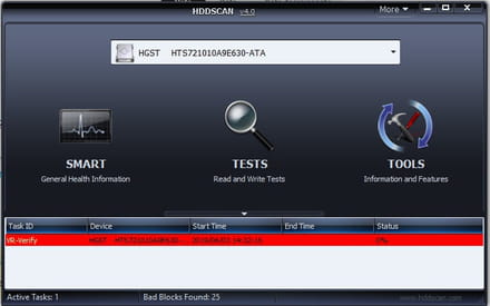

Avez vous vérifiez l'état de votre disque ?
Vous pouvez, si cela n'a pas été fais, avec HDD scan, que vous pouvez telecharger ici : https://hddscan.com/download/HDDScan.zip
Cordialement
Vous avez, visiblement, des problème physique sur votre disque.
Vous pouvez cliquer sur sur le ruban rouge pour plus de détails.
Pour réparer ces erreurs, je vous laisse avec d'autre membre de CCM
