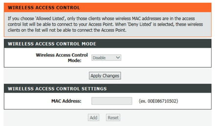

jai un probleme de configuration pour le filtrage des adresse mac sur mon routeur dlink
si j'insere une adresse mac de type h2:m5:00:x5 , je recois le message " Invalid mac address!please input one valid unicast mac address"
il me demande d'inserer une adresse de type ex. 00E086710502
merci pour votre precieuse aide

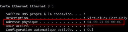

    Sur un PC sous Windows, tu obtiens l'adresse MAC par la commande cmd /k ipconfig /all
    C'est la ligne Adresse physique du résultat de cette commande
    Commande ifconfig ou ip sous Linux

      je n'ai pas trouvé de doc sur dsl-125 qui doit être fourni uniquement aux FAI, mais sur le DSL-124, qui doit être proche page 61:
      Tu dois donc entrer les 12 caractères hexadécimal de l'adresse mac sans les séparateurs d'octet (les : ou les -)
      Mais ça tu l'avais déjà dit dans ton premier message, je ne vois pas bien pourquoi tu ne le fais pas.
