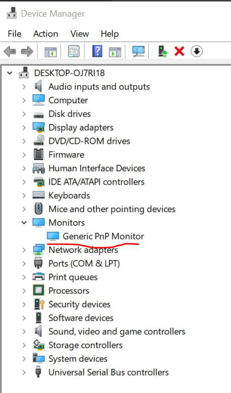

    5. tiwentou Messages postés 16 Statut Membre
      Oui ils sont à jour, cependant je remarque dans moniteur que je n'ai que Generic Pnp Monitor et quand je tente de le mettre à jour il me dit dit qu'il l'est

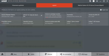

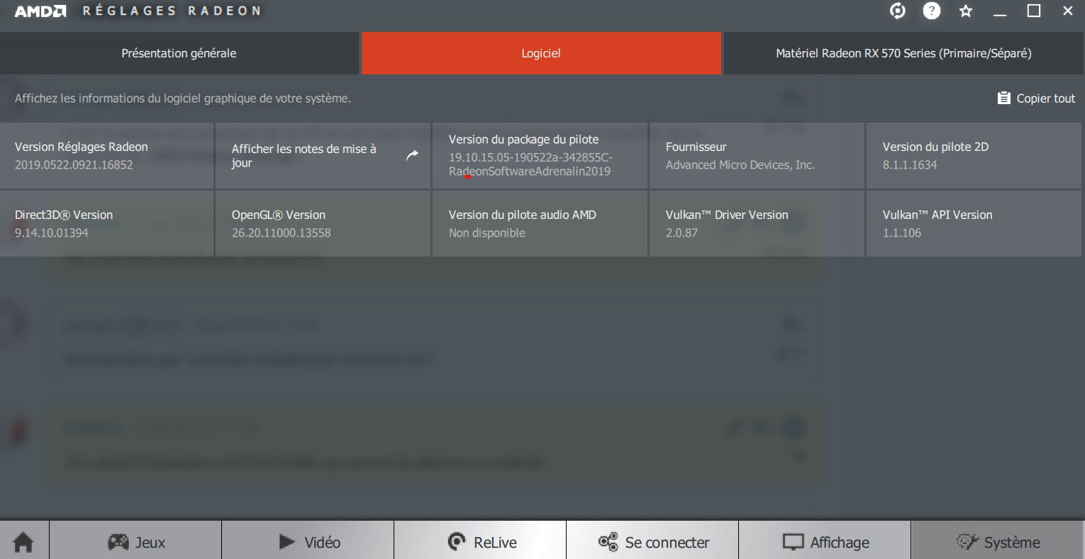

    4. tiwentou Messages postés 16 Statut Membre
      J'ai utilisé l'installateur minimal d'AMD qui permet de détecter le matériel
      Je remarque d'ailleurs que la version du pilote audio est indisponible
