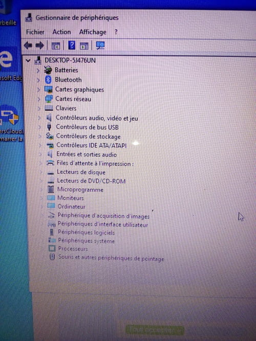

mais non je déconne :p windows est activé je vais sur driverscloud
gugu01 Messages postés 17560 Date d'inscription   Statut Contributeur Dernière intervention   4 657
Drivers cloud c'est surtout si il y a des alertes
A ce soir
sylve99 Messages postés 706 Statut Membre 9
aucune alertes :)
A ce soir ^^
pas d'alerte ni inconnue sans même avoir fait driver cloud ?
Possible mais petite photo si possible
Je ne crois que ce que je vois ;-)
Et aprés si tout fonctionne bien , nous devrons nous quitter :-( ;-)
:) si j'ai fais driversCloud :)

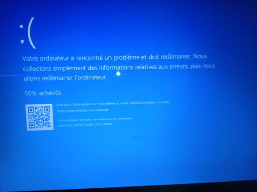

Le PC c'est mis en veille puis j'ai eu ceci !
loll
ça va aller :)
Si souci je ferais un new post et je te ferais un coucou :)
Bonne soirée
tu peut continuer la, car peu de chance que Windows règle le souci de lui même.(risque de faire ca en boucle)
Mais tu as fais quoi encore ? :-)
Veille ou veille prolongé ?
A t'il auparavant deja fait une sortie de veille correct ?
