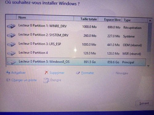

gugu01 Messages postés 17560 Date d'inscription   Statut Contributeur Dernière intervention   4 656
Petit doute sur certaine, je cherche et reviens.
Sinon ça te dérange ou pas si on vire tout , même les partitions du fabriquant ?
(tu n'aurais plus la restauration usine possible mais que par Windows et plus les ajouts du fabriquant)
Alors je dirais de supprimer la 1 2 4 5 qui devrait être recréer par l'installation.
Puis tu actualise, tu auras 1 volume que tu sélectionne pour installer dessus.
Perso /
Moi j'aurais tout supprimer , un seul volume, réinstallé dessus se qui ferrai qu'il n'y aurait qu'un Windows vierge sur le pc.
Dans ce cas ....
Par la suite, en cas de souci :
Restauration et réparation possible uniquement par Windows et les outils Windows.
(3 étapes que tu avais tenter)
Ou réparer réinstaller avec une clé comme on le fait en ce moment.
N'existera plus :
Plus de restauration usine méthode fabriquant.
Plus les utilitaires ou logiciel du fabriquant
(sauf si souhaiter les télécharger depuis page fabriquant et les installer)

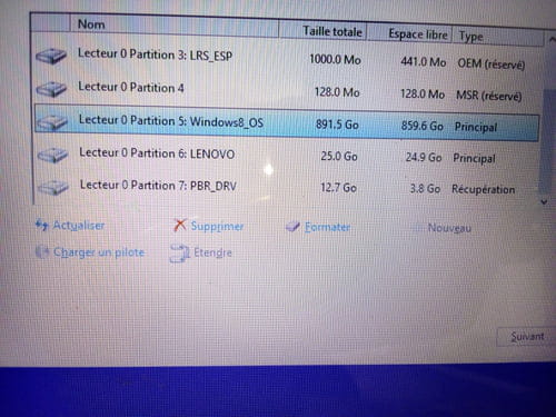

sylve99 Messages postés 706 Statut Membre 9
coucou, ok pour (Perso /
Moi j'aurais tout supprimer , un seul volume, réinstallé dessus se qui ferrai qu'il n'y aurait qu'un Windows vierge sur le pc. )
pour supprimer je " bleute " la ligne et je clique sur supprimer ?
Oui sur toutes si tu as bien compris les conséquence et fait ton choix en ton âme en conscience.
Puis
Actualiser
Un seul volume apparaîtra tu le met en bleu puis suivant pour installer dessus.
oui j'ai bien compris :)
Je supprime toutes les lignes ?
Il y en a 1 que je ne peux pas supprimé !
J'ai actualisé
Je fais suivant ?

- 9.35 vu également
-10.10 pas vue car j'ai de retour un écran noir
gugu01 Messages postés 17560 Date d'inscription   Statut Contributeur Dernière intervention   4 656 > sylve99 Messages postés 706 Statut Membre
tout etait ok
la ligne tu pouvais pas supprimer, normale c'est ton espace du disque dur.
a partir du redémarrage a 8.41 la clé doit etre retirer.
(sinon tu boucle et réinstalle sans fin)
indiqué lenevo au lieu de l'icone windows c'est possible.
la je sais pas si sa vas le faire mais retire la clé usb
