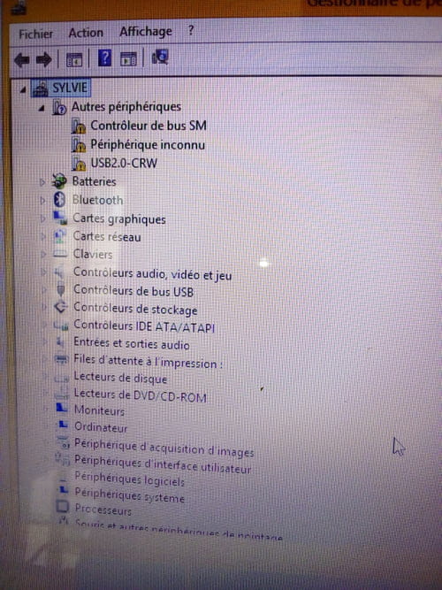

Bonjour, j'ai eu le bonheur de le voir s'allumé à 4h30 :)
Pour le gestionnaire des périphériques dans "autres périphérique" j'ai avec un point d'exclamation ces 3 lignes
-Contrôleur de bus SM
-Périphériques inconnu
-USB.0-CRW
Voilà les photos des pilotes

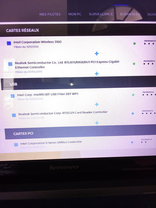

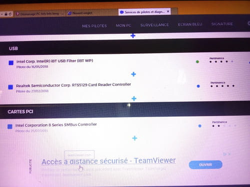

sylve99 Messages postés 706 Statut Membre 9
le PC c'est allumé cette nuit vers 23h00 je l'avais redémarré à 13h00.
pendant la nuit il c'est mis en veille et ce matin presque 3h00 pour sortir de la veille.
Je te joint des photos le temps que je change de PC car ici mon phone n'est plus reconnu :)

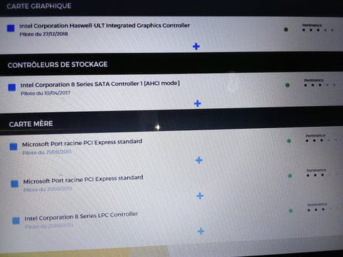

ici aucun changement
et ici via DriversCloud il y a moins de ligne.
gugu01 Messages postés 17560 Date d'inscription   Statut Contributeur Dernière intervention   4 656
Tu ne les avais pas sélectionné et installer ?
Car cela correspond a ceux qui te manque.

via driverscloud
j'ai un message " l'installation a échoué sur les drivers Intel(R) iBT USB Filter (iBT WP)
Sinon tout est ok
gestionnaire tu n'as plus que la meme ligne usb en alerte ?
les deux autres c'est ok ?
oui c'est ça
se doit être le Bluetooth il ne doit donc pas fonctionner
installe ce pilote et redis si reste des alertes.
https://download.lenovo.com/consumer/mobiles/2tgl029f.exe
meme si pas demander un redémarrage et bien pour savoir si ok après.

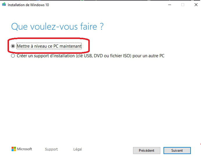

Télécharge se logiciel
https://download.microsoft.com/download/c/0/b/c0b2b254-54f1-42de-bfe5-82effe499ee0/MediaCreationTool1909.exe
Ouvre et suit ce qui est indiqué.
Simple ...
Préparation .
Accepter terme licence
Re préparation
Fenêtre qui suit , mettre a niveau se pc et laisse toi guider
