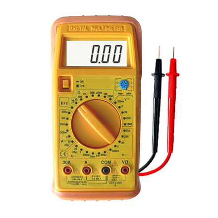

      > on vérifie les tensions de l'alim (+ 12VCC, -12VCC, +5VCC, 3,3VCC etc...) avec un multimètre

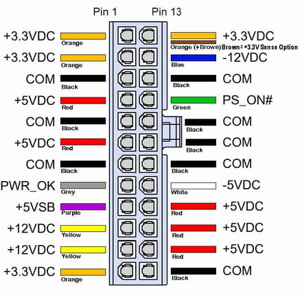

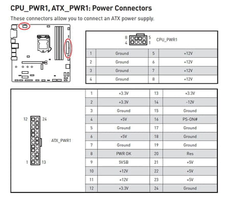

      1. Voici les tensions à vérifier sur le connecteur 24 pins (avec les couleurs):
        sur carte mère:
