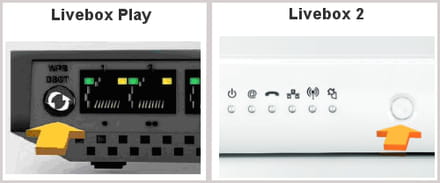

Essaye tout simplement d'appuyer sur le bouton de ton routeur Livebox :
puis d'appuyer sur le bouton WPS dans les paramètres de ta 3DS :
