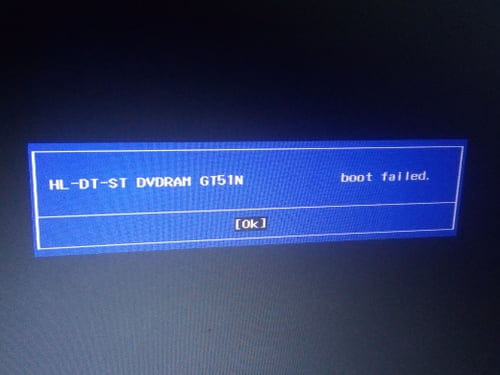

j'ai un Acer au démarrage il bloque et une boite de dialogue s'affiche avec un message "HL-DT-ST DVDRAM GT51N boot failed [OK]"

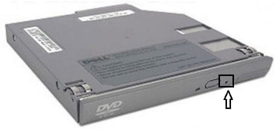

    regarde le lecteur de disque de ton pc, il doit 1 avoir 1 petit trou
    éteint ton pc et débranche le du secteur
    insère doucement 1 trombonne dans le trou et le lecteur va s'ouvrir
    retire le CD/DVD et redémarre ton pc
    dit nous ce que ça donne

      1. اhier j'ai fait un restauration de w7 avec un dvd ensuite les pilotes c’était bien passé après j'ai inséré un flashdisk pour installer idm lorsque le pc a redémarrer j'ai eu cette image
