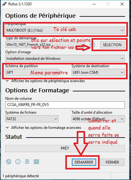

    2 > Créer la clé d'installation /
    Télécharge le logiciel rufus :
    https://www.commentcamarche.net/telecharger/utilitaires/19615-rufus/
    > En gros on pointe vers la clé USB que l'on vas utiliser (8 go ou plus)
    Attention , vide ta clé avant car tout serra effacé dessus.
    > on pointe vers le fichier iso que tu viens de télécharger
    > on régle le type de partition. (gpt comme sur l'image)
    > On lance la création et attend le message de fin.

    1. gugu01 Messages postés 15669 Date d'inscription   Statut Contributeur Dernière intervention   4 702
      Si tu as la nouvelle version de rufus , la 3.5, c'est un peut différent mais même chose, choix clé usb en haut, Sélectionné pour pointer vers ton iso sur le pc, mettre gpt et pas toucher au reste.
    2. Adizen Messages postés 439 Statut Membre 42
      Salut, GPT pas MBR?
    3. repetito Messages postés 40 Statut Membre > gugu01 Messages postés 15669 Date d'inscription   Statut Contributeur Dernière intervention
      je suis entrain d'appliquer le long message au dessus, le problème avec rufus c'est l'iso justement.. dans "type de démarrage" je ne peux pas choisir image disque ou ISO et lancer la procédure, le bouton démarrer reste incliquable
    4. gugu01 Messages postés 15669 Date d'inscription   Statut Contributeur Dernière intervention   4 702 > repetito Messages postés 40 Statut Membre
      L'iso est donné , prends le car tu n'a peut etre pas le bon.
      L'image indique quoi faire
      Choix de ta clé a utiliser en haut
      Sélection et tu pointe vers l'iso puis le valide. Si ok son nom s'affiche juste a coté a gauche.
      gpt
      et tu lance la création
      Reprends l'iso que j'ai donné , car si mauvais iso que tu as tu serra bloqué la ou tu en es.

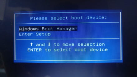

    1. repetito Messages postés 40 Statut Membre
      oui j'ai bien utilisé celui ci, le pc ne veut pas démarrer avec l'UEFI, il m'affiche un message d'erreur "secure boot violation" "invalid signature detected. Check secure boot policy in setup"
    2. gugu01 Messages postés 15669 Date d'inscription   Statut Contributeur Dernière intervention   4 702 > repetito Messages postés 40 Statut Membre
      Il faut entrer dans le bios et désactiver le secure boot comme indiqué dans le grand message de base .
      Tu l'as fais ?
      L’accès au bios se fait en tapotant (ou maintenant) la touche F2 au démarrage.
      Tu te retrouve dans le bios.
      Tu trouve la ligne "secure boot" qui se trouve dans l'onglet sécurité ou boot du bios, et tu la désactive.
      Tu quitte en enregistrant les modifications (touche F10 et yes)
      Retente le démarrage sur ta clé

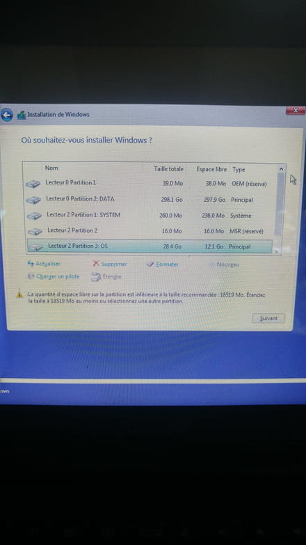

      c'est bon j'ai réussi je suis sur le programme d'installation, est-il possible que je déplace windows 10 de mon SSD de 32giga sur mon disque dur que j'ai installé à l'intérieur ?
      Oui meme si ton disque ajouter est un hdd moins rapide que les 32 go de base, au moins ton windows aura la place et ne plantera plus (enfin pas pour manque de place).
      Vas au tableau des partitions et donne une photo pour t'indiquer quoi faire c'est plus simple et sur.

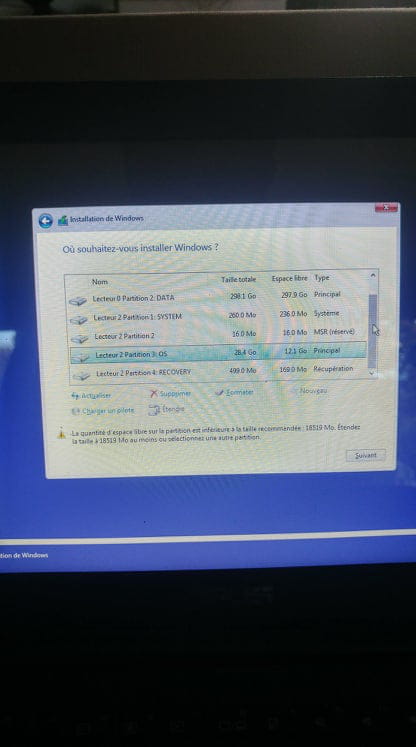

    5. repetito Messages postés 40 Statut Membre
      j'en suis à la
