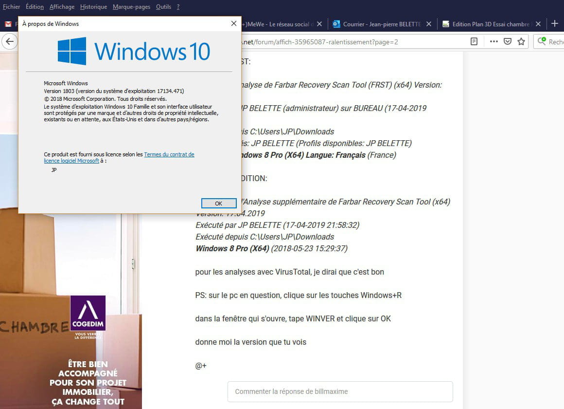

pour les analyses avec VirusTotal, je dirai que c'est bon
PS: sur le pc en question, clique sur les touches Windows+R
dans la fenêtre qui s'ouvre, tape WINVER et clique sur OK
donne moi la version que tu vois

"tu n'as pas mis l'élément en quarantaine, ou tu n'as pas posté le bon rapport?" à aucun moment je n'ai eu cette possibilité..et j'ai posté le rapport que j'ai trouvé au final.
Le virus est il bien détruit?
Pour la version c'est bien windows 10...ci joint copie
Je me demande si windows 8 n'était pas la version à la date où j'ai acheté mon pC

re
là, c'est bien W10 mais pas à jour (tu as la 1803 et il y a la 1809)

Platform: Windows 10 Home Version 1803 17134.471 (X64) Langue: Français (France)

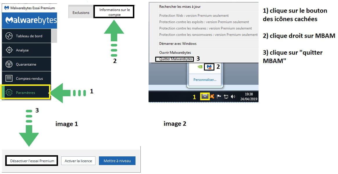

désactive l'essai Premium de MBAM (gratuit 13 jours), regarde la capture d'écran (clique dessus si besoin)
