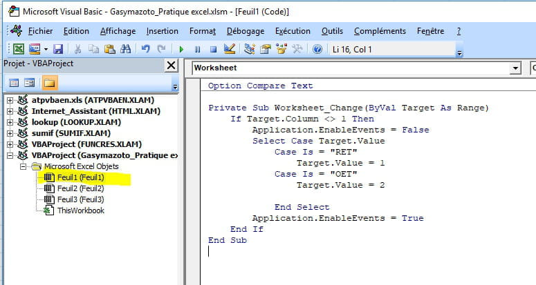

Si j'ai bien compris votre demande , il faut passer par un bout de code en vba.
Code dans le module de la feuille 1Option Compare Text Private Sub Worksheet_Change(ByVal Target As Range) If Target.Column <> 1 Then Application.EnableEvents = False Select Case Target.Value Case Is = "RET" Target.Value = 1 Case Is = "OET" Target.Value = 2 End Select Application.EnableEvents = True End If End Sub
A compléter avec les autres tests à faire, il suffit de recopier ces 2 lignes et de modifier selon les besoinsCase Is = "ici le texte, entre guillemets" Target.Value = ici la valeur à attribuer, sans guillemet
Pour aller sur le module VBA de la feuille 1, faire ALT + F11
Saisisissez "RET" dans une cellule et le texte sera remplacé par 1, OET sera remplacé par 2, etc..
