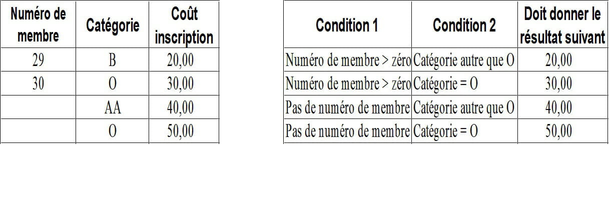

J'ai copier la formule dans la cellule ou j'avais besoin du résultat et malheureusement ça n'a pas fonctionné, car je n'ai pas été assez clair dans ma demande, vous m'en voyez désolé.
Ci-joint un exemple en format JPEG de ce que j'aurais besoin.
J'aurais bien aimé joindre le fichier excel, mais c'est ma première fois que j'utilise ce forum et je ne sais pas le faire.
Un gros MERCI et bonne journée! -

En effet par rapport à l'image ça ne peut plus correspondre.
Il vaut donc mieux avoir le fichier pour mieux appréhender la chose
va sur cjoint.com (explications) et viens coller le lien sur la discussion
Cordialement -
Re:
J'ai adapté la formule par rapport à la photo envoyée Il n'y a plus qu'à modifier les références des cellules
https://www.cjoint.com/c/ICxpkSmY13Y
Cordialement -

Je te renvoie au tableau que j'ai envoyé à la réponse #6
mais comme je vois que c'est un "O" et non un 0 sur la colonne catégorie la formule est à modifier comme ceci
=SI(ET(A2="";B2="");"";SI(A2<>"";SI(B2<>"O";20;30);SI(B2<>"O";40;50)))
https://www.cjoint.com/c/ICxpOo1307Y
Cordialement
Je viens de terminer le tout et ça fonctionne vraiment bien et ça correspond exactement à ce que je recherchais.
Encore une fois merci beaucoup!
