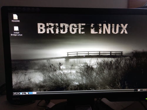

                2. Oui merci a tous pour essayer de m'aider mais là je suis rendu a bout de tout, le seul qui fonctionne un peu. c' est Linux Bridge avec le CD mais pas vraiment il y a seulement chrome qui fonctionne que peux aller sur internet,et je demande si il a une commande pour utiliser gparted pour tout formater le disque dur complet en ntsf ou fait 32. Merci d' avance.
                  1. La seule chose que je peux faire avec ce CD mais le terminal semble de pas réagir.
