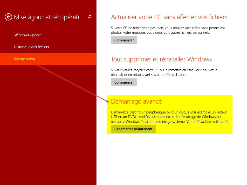

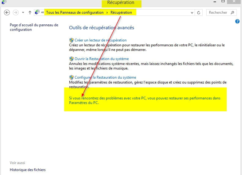

      1. Pourquoi ne pas réparer Windows 8.1 sans clé USB ( beaucoup plus simple) en a peine 45 minutes sans la perte de vos documents personnels .
        Je renouvelle ma question " Juste une question actuellement avez vous accès a votre bureau sur Windows 8.1 ? ".
      2. Pourquoi ne pas réparer Windows 8.1 sans clé USB ( beaucoup plus simple) en a peine 45 minutes sans la perte de vos documents personnels .
