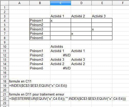

    1. DavidYA Messages postés 4 Statut Membre
      DAns le tableau ci dessous, je cherche a lister quel prénoms a quel(s) catégorie(s).
  2. yclik Messages postés 3883 Date d'inscription   Statut Membre Dernière intervention   1 613
    une piste
    =SI(ESTERREUR(EQUIV("x";C4:E4));"";INDEX($C$3:$E$3;EQUIV("x";C4:E4)))

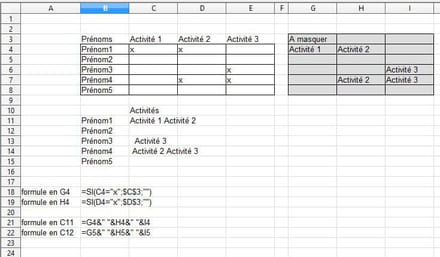

      Autre solution
    3. DavidYA Messages postés 4 Statut Membre
      Bonjour, merci beaucoup ça m'aide beaucoup.
      Petite question, si je remplace "X" par ou des chiffres défini, comment faire ?
    4. yclik Messages postés 3883 Date d'inscription   Statut Membre Dernière intervention   1 613
      bonjour
      exemple avec un 1
      =SI(C4=1;$C$3;"")
