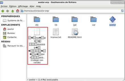

    1. Il vient d'une archive (axelor-erp-5.0.3-1-linux-x64.tar.gz) que j'ai télécharger depuis le site d'Axelor par Firefox.
      Il y a une commande file dans ma capture ci-dessus.
      J'en profite pour mettre une capture quand je double clic sur l’exécutable :

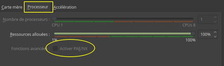

      @MelnetTu es sur une machine virtuelle ?
      Je vois que tu es sur un noyau PAE. Peut-être est-ce la cause de tes soucis ? ;-\
    3. Oui je suis sur une machine virtuelle Debian 9 VMware.
      Le problème viendrai du noyau PAE? (je ne connais pas)
    4. Contributeur
      @MelnetJe n'ai pas de VMware. Mais sous VirtualBox il existe une option dans les paramètres pour activer/désactiver le PAE.
    5. Contributeur
      En fait tu es sur une version 32 bits (i686) et ton exécutable est en 64 bit ;-(
