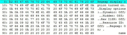

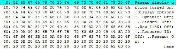

        Et comme j'ai plein de \n, tu me diras comment je fais pour les copier ici (et qu'ils ne soient pas confondus avec des CRLF) :
        Regexp display option turned on
        Display options:
                Dynamic: Off;
                Hidden: Off;
                Raw I18N: Off;
                Resource ID: Off;
                Regexp: On;
                               group: xxxxxxx;
                               group: xxxxxx;
