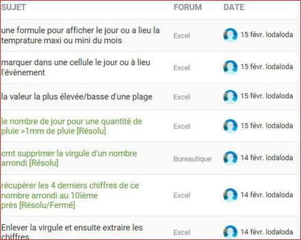

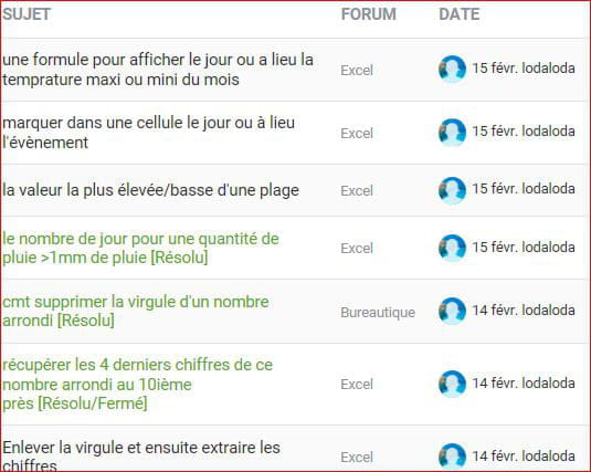

Raymond PENTIER Messages postés 71826 Statut Contributeur 17 378
Les doublons, il y en surtout dans cette succession de messages sur le même sujet !
eriiic Messages postés 25847 Statut Contributeur 7 279
je ne te met pas +1 que ton post reste à sa place mais le coeur y est :-)
