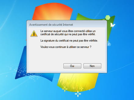

Certificat de sécurité non vérifiable
Qui peut me dire ce qu'il faut faire suite à ce message (voir fichier joint) ?

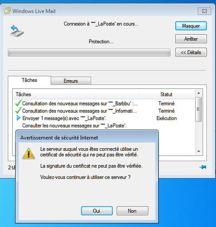

      3. Avant de faire FRST je vais voir avec Windows Live Mail , car il me semble que y'a qq chose à creuser là.
        En effet, WLM attends (de réceptionner et/ou envoyer les messages) tant que je ne cliques pas sur Oui (faudra que je clique sur Non pour voir !).
        Je reviens dès que j'ai qq chose.
    2. Vu l'image jointe il semble bien que le serveur de laposte.net soit en cause !!!
      Qu'en pensez-vous ?

      3. @vito13Le problème vient des serveurs la plupart du temps donc pas vraiment de solution au niveau de l'ordinateur en règle générale.

      Ce n'est pas un problème d'horloge sinon il n'aurait pas cette erreur et en plus il se plaindrait qu'aucun site HTTPs ne se charge.
      Le serveur POP3 de la Poste utilise le même certificat que le site www.laposte.fr :
      root@xxxx:~# openssl s_client -showcerts -connect pop.laposte.net:995
      CONNECTED(00000003)
      depth=2 C = ES, O = IZENPE S.A., CN = Izenpe.com
      verify return:1
      depth=1 C = ES, O = IZENPE S.A., OU = BZ Ziurtagiri publikoa - Certificado publico EV, CN = CA de Certificados SSL EV
      verify return:1
      depth=0 jurisdictionC = FR, jurisdictionST = France, jurisdictionL = Paris, businessCategory = Business Entity, postalCode = 75015, C = FR, ST = France, L = Paris, street = QAUAI ANDRE CITROEN 7-11, O = La Poste S.A., OU = IT, serialNumber = 35600000000048, CN = webmail.laposte.net
      verify return:1
      Certificate chain
      0 s:/jurisdictionC=FR/jurisdictionST=France/jurisdictionL=Paris/businessCategory=Business Entity/postalCode=75015/C=FR/ST=France/L=Paris/street=QAUAI ANDRE CITROEN 7-11/O=La Poste S.A./OU=IT/serialNumber=35600000000048/CN=webmail.laposte.net
      i:/C=ES/O=IZENPE S.A./OU=BZ Ziurtagiri publikoa - Certificado publico EV/CN=CA de Certificados SSL EV
      Si tu n'arrives pas non plus à charger le site laposte avec Chrome ou IE/Edge (ne pas tester avec Firefox) alors il te manque probablement le certificat d'autorité IZENPE.
      Dans ce cas, voir ce lien : https://forum.malekal.com/viewtopic.php?f=4&t=62206#p463909
