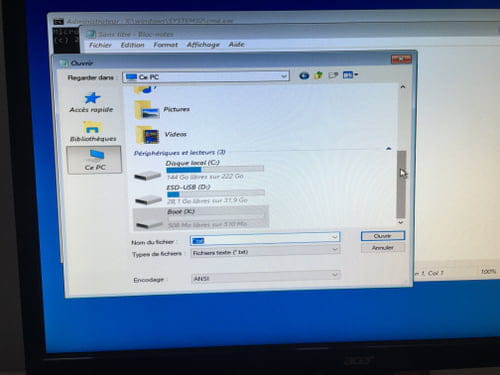

Lorsque j’ai cherché à démarrer le PC avec le SSD, pour réinitialiser W10, impossible d’accéder à l’écran bleu avec les options de réparation possibles. J’ai eu droit à un écran noir avec le message « Reboot and Select proper Boot device or Insert Boot Media in selected Boot device and press a key ».
J’ai essayé diverses manipulations, je suis allé dans le BIOS modifier l’ordre de chargement, etc. Rien n’y fait, le SSD est fonctionnel, le PC doit booter dessus en premier, mais je ne peux plus accéder au menu de réparation.
Je ne peux y accéder qu’avec le Windows Boot Manager qui s’était activé entre les deux démarrages avec/sans SSD. Ou avec une clé USB d’installation W10, mais ces ceux options ne permettent pas de réinitialiser W10 sur le SSD.

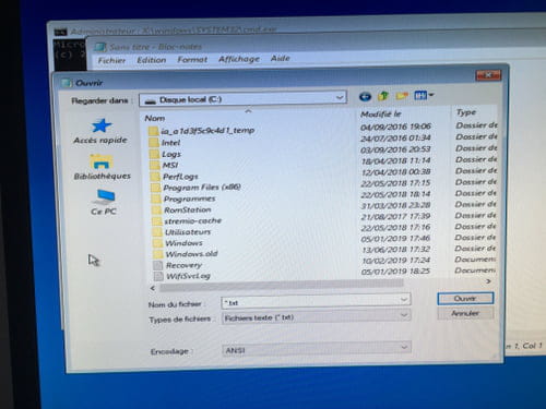

Bonjour Hr2944, merci pour ton aide.
Néanmoins, le SSD n'est pas formaté. Lorsque je le branche sur un autre PC via un lecteur de disque externe, ou en accédant à son contenu grâce à la manipulation via le bloc-notes ouvert avec l'invit de commandes, je constate bien que toutes les données sont toujours dessus. -
