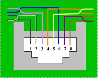

Tu confonds RJ45 et ethernet, si les prises RJ45 sont souvent utilisées pour le réseau ethernet, elles servent aussi à autre chose.
Ce que tu veux faire est possible, mais,
il faut plusieurs conditions pour faire ça:
1/ que tous les câbles venant des prises aboutissent au coffret de communication individuellement soit dans le DTI, soit dans un répartiteur ou une réglette 12 plots.
Si les prises sont repiquées en parallèle de l'une à l'autre, avec un seul câble qui part du coffret, seule la première prise sera utilisable pour un réseau ethernet.
2/ que les câbles soient au moins du PTT298, couleur ivoire et 4 paires blanc/gris bleu/incolore ou rose jaune/orange et marron/violet pour permettre du réseau 100 ou 1000 Mbit/s
Le branchement sur les prises murales est le suivant:
ou encore:
ça fonctionnera toujours pour la fibre, si tu fais installer celle ci au coffret de communication.
