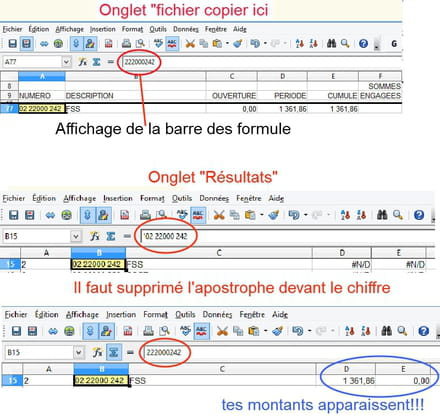

    il y a un problème de concordance des formats de codes entre la colonne A de copier et la colonne B de résultat
    voyez le fichier joint, dans la colonne B toutes les lignes non conforme sont passées en orange (via une MFC) en colonne B, et donc tous les n° qui renvoient #N/A
    en fait, si la colonne Ade copier affiche des nombres commençant par 0 c'est seulement parce que le format de cellule l'impose, mais ça ne change pas valeur num du code, le 0 est virtuel
    alors que dans la colonne B de résultat, ce sont des formats texte et le 0 est bien présent
    Vous pouvez voir la différence dans le fichier joint, en colonne A où j'ai modifié le format pour le passer en standard.
    Il faut donc trouver un accord sur l'un ou l'autre des formats.

      non, ça ne fonctionne pas, car je n'ai fait que vous monter les différences. il faut que vous choisissiez une type de code entre les deux feuilles!
      voyez ce nouveau modèle ou j'ai opté pour le format de la feuille "copier ici"
      en colonne B de "résultat":
      • j'ai supprimé les blancs dans les codes, via l'outil remplacer de Excel (soit donc pour info:sélectionner B, touche ctrl +touche h) fenêtre remplacer: en haut taper un blanc, en bas ne rien mettre et "remplacer tout")
      • j'ai en prime rajouté une condition dans les formules de ligne 5 à Ligne 40 pour éviter les affichages #N/A quand les codes n'existent pas den feuille copier (ceux qui restent en orange)
      • reste à compléter la feuille avec ces options si ce type de code vous convient

  2. Bonjour
    Les formatages cellules sont différents.
    Ce sera un peu long pour la suppression des apostrophes, mais tu seras tranquille par la suite.
    Uniquement les apostrophes, tu ne touches rien d'autre. Le 0 va disparaitre, mais ta formule fonctionnera.
