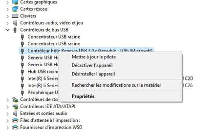

    Il faut déjà vérifier qu'il n'y a pas un problème avec le contrôleur USB.
    Il faut aller dans le Gestionnaire de périphériques (clic droit sur le bouton Démarrer, sinon taper "Gestionnaire de périphériques" dans la zone de recherches).
    Développer Contrôleurs de bus USB.
    S'il y a des triangles jaunes, faire un clic droit sur les contrôleurs concernés et choisir "Désinstaller l'appareil".
    Redémarrer ensuite l'ordinateur.

      @yindazagreIl peut être retiré avant. Ça n'a pas d'importance.
      Si ça ne donne rien, suis les conseils de madmyke.
