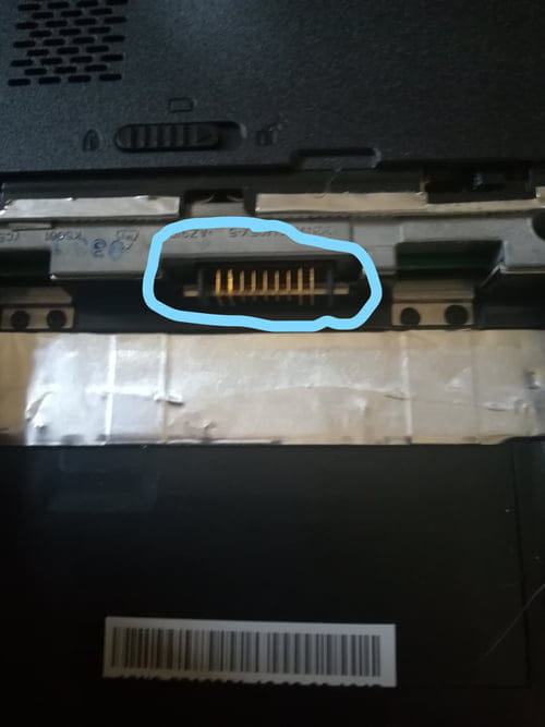

Mais peut tu m'envoyer plutôt les photos de ceci :
Ce qui est entouré est les "pics" qui font la liaison entre le pc et la batterie. Tu devrais les voir en retirant la batterie.

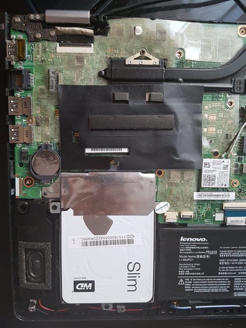

Et autre chose totalement hors sujet, pense à nettoyer le ventilateur, je vois qu'il est assez poussiéreux.
