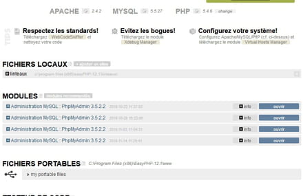

      Je mets ci-dessous l'écran qui m'est fourni en cliquant sur l'icône de Easyphp.
      Sur la ligne Administration (CTRL+A) on voit le nom de ma BDD : linteaux. Si je clique sur ce nom , mon application est lancée et tourne parfaitement bien,
      d'un bout à l'autre. Je ne trouve pour le moment aucune façon de lancer l'application d'une autre manière !

        2) le deuxième point qui me 'chagrine" c'est la façon de lancer mon application en local.
        Ce que tu vois n'est pas le nom de ta bdd (même si ta bdd a peut-être le même nom...) mais le nom du répertoire contenant les fichier html/php de ton application.
        En cliquant dessus, cela ouvre l'URL correspondante.
        Eventuellement un truc du style :
        http://localhost/linteaux
        Suffit de regarder dans ton navigateur, l'url qui s'affiche lorsque tu cliques dessus.
