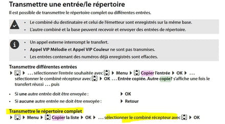

Il faut copier le répertoire complet du combiné 1 vers les deux autres
Extrait de la notice en page 18 (20 du pdf ci-dessous) La notice : https://gse.gigaset.com/fileadmin/legacy-assets/CustomerCare/Manuals/A5x/A540-A540A/A31008-M2601-F101-1-2X19_13-06-2016_fr_CH_RED.pdf
