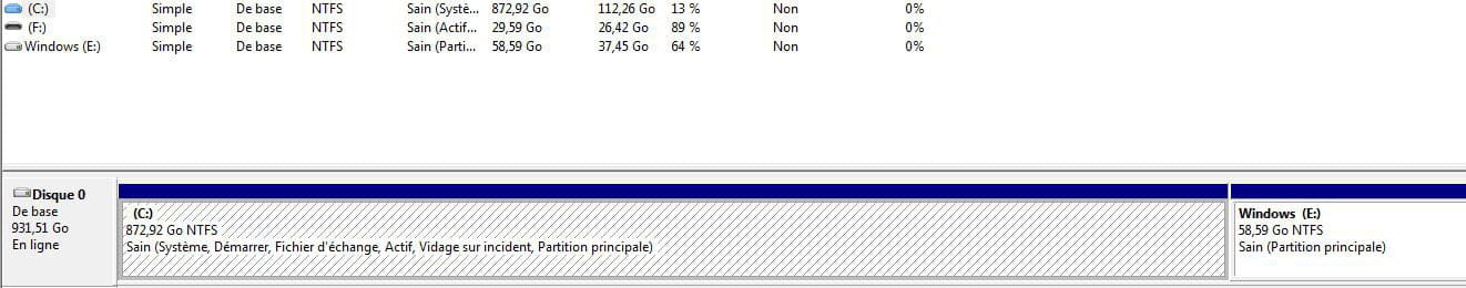

    Postez la copie ecran que j'ai demandée :
    postez une copie écran du gestionnaire de disques , qu'on voie la situation.
    démarrer >>> exécuter >>> diskmgmt.msc
    1. Je l'avais postée en réponse à ton premier message
    2. Contributeur
      Exact , désolé , j'avais pas vu .....
      La partition C: est la partition active , et systeme.
      C'est sur elle que le PC démarre.
      Si on y touche , plus rien ne démarrera ..
    3. Dans ce cas, je formate à l'aide du disque d'installation Windows 7.
      J'oublie les partitions etc..
      Normalement, tout sera supprimer non?
    4. En fait il faut que tu efface le windows qui n'est pas démarré, sur ta capture on dirait que tu as démarré avec l'ancien windows, forcément si tu lui demande de s'effacer lui même il pourra pas.
      Soit tu l'efface à partir du nouveau windows, soit avec le disque de windows 7, et tout sera supprimé, donc sois vigilant sur la partition que tu vas effacer, ce serait dommage d'effacer ton nouveau windows et de recommencer à zéro.
      Cependant, tu pourrais peut-être garder un petit moment l'ancien windows, si jamais tu as quelques données à récupérer, elles seront accessible très facilement, à moins que tu aies déjà fait des sauvegardes de ce que tu voulais

    5. Partition faite.
      Windows installé dans cette partition.
      J'ai lancé mon PC sur le windows fraîchement installé et j'ai voulu lancer le formatage avec le gestionnaire de disque de Windows mais impossible. Message d'erreur en me disant "le formatage est interdit sur le volume actif de démarrage"
      Comment faire?

    1. Bonjour, je souhaite formater mon disque C: (qui contient windows) mais j'ai fait une partition
      E: avec une nouvelle installation de Windows dedans (comme m'a conseillé Gouttfi).
      Maintenant je souhaite tout supprimer dans mon disque C:
  4. Contributeur
    J ai peur que ça ne soit pas possible de formater le c: , il doit servir à démarrer..
    1. Donc je récapitule.
      Je souhaite formater mon disque C: afin de ne plus rien avoir dessus. (mon windows est installé dessus)
      Cependant, j'ai fait une partition E: avec un deuxième Windows d'installé.
      Maintenant je souhaite formater mon disque C: et garder que le disque E:
  5. normalement, l'ancienne partition de windows est totalement inutile, car lors de l'installation du nouveau windows, il a recréé lui même ses nouvelles partitions de démarrage.
    Attention cependant à ne pas tomber dans le piège de vouloir avoir le moins de partitions possibles, il existe quelques partitions de quelques mo/go qui elles servent bien au démarrage, et que l'on ne doit pas toucher !
    Aussi, il est normal de ne pas pouvoir formater le disque C: car c'est celui qui contient la session de windows active !
    Les lettres ne sont pas physiquement attribuées à une partition mais sont attribuées en fonction du windows qui est démarré.
    P'tit schéma pour résumer :
    Si tu démarre avec ton ancien windows :
    C:\ est le disque de l'ancien windows et E:\ est le disque du nouveau windows
    Si tu démarre avec ton nouveau windows :
    C:\ est le disque du nouveau windows et E:\ est le disque de l'ancien windows
    En somme, pour repérer correctement quelle partition contient quelle donnée, te fier sur les lettres n'est pas une bonne méthode, tu dois aller voir les données qu'il contient, quitte à créer un petit fichier texte dans le disque qui dit clairement quelle version de windows il s'agit
