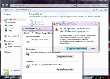

Avant de cloner un disk HDD sur un SSD je dois désactiver la défragmentation automatique (car inutile sur le SSD). Mais il m'est impossible d'accéder au paramétrage voir ci dessous:
Je clique sur supprimer les paramètres et rien ne se passe ?
Si je lance la commande C:\Windows\Système32>defrag c: /a /u la défragmentation fonctionne bien.
J'ai également vérifié le registre et j'ai bien %systemroot%\system32\dfrgui.exe
SVP comment puis-je savoir quel est le PRG qui m’empêche d'accéder à la défragmentation WIN7.

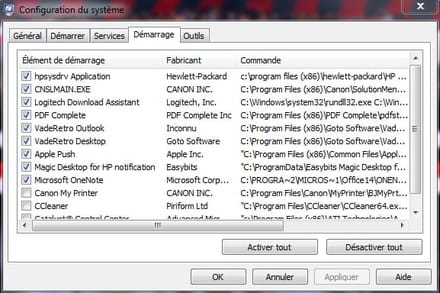

Dans msconfig je n'ai rien trouvé de bien particulier au démarrage.

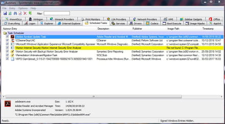

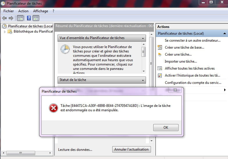

J'ai appliqué ta procédure et je te joins le résultat :
Ce PC dispose de NORTON antivirus et j'ai constaté que dans ses paramètres il y avait une défragmentation automatique programmée! je l'ai décoché ; mais cela n'a pas corrigé le PB .
Y a t-il un moyen de corriger le planificateur de taches ?

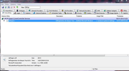

Modérateur@DUME06Il semble y avoir un programme qui a pris le pas sur le défragmenteur de Windows.
Peut-être Norton.
Donc je pense qu'il ne tourne pas.
Note pour Autorun, il faut cliquer sur le menu Outil et décocher "Hide Microsoft Entries", pareil pour Windows Entries.
Ensuite dans filter, tape defrag (sans accent). -

Je ne retrouve 'DEFRAG' que dans le registre.... et apparement il ne fonctionne pas.
De ce fait si je clone le disque sur le SSD ; je ne devrai pas avoir de pb avec la défragmentation WIN7 ???

Modérateur@DUME06ok donc plus actif.
