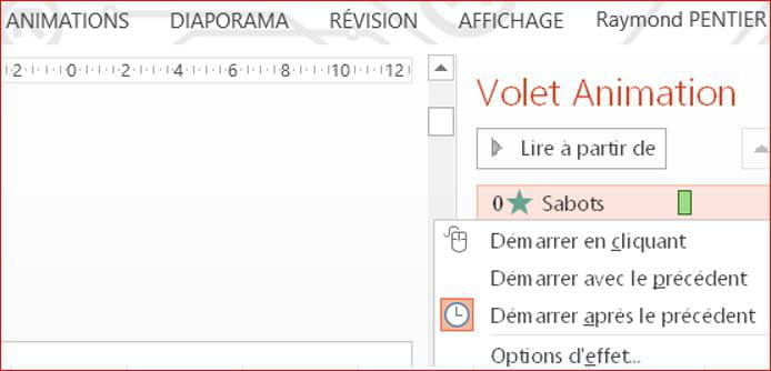

J'ai une présentation à réaliser sur PowerPoint et voici ce que je souhaite dans ma présentation : j'aimerai que lorsque je passe à une autre diapositive, les animations se réalisent automatiquement, je n'aurai pas à cliquer à chaque fois sur une touche pour commencer les animations une fois que j'aurais passer à une autre diapositive. Y-aurait-il un moyen pour que les animations puissent s’exécuter automatiquement après avoir passer à la diapositive suivante ? Merci à ceux qui me répondront.

Alors pour que tes animations se réalisent automatiquement il suffit que tu ailles dans ton onglet animations, que tu ailles en haut à droite dans démarrage et que tu changes la valeur par défaut "au clic" par "avec la précédente" ou "après la précédente", en fonction de ton besoin.
