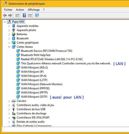

        pour le WiFi , ce n' est pas une carte PCI Trendnet ???
      2. C'est une carte wifi asus pce ac51 j'hésite à la renvoyer mais j'aimerais m'assurer que ce soit bien elle qui déconne, il faudrait que je test en me connectant sur une autre box ou alors tester en jeu sur mon ordi portable mais je ne pense pas qu'il fera tourner grand chose mais je vais voir
    5. Contributeur
      regarde toujours dans
      clic "droit" sur le logo Windows => Gestionnaire de périphériques => si tu n' aurais pas un triangle jaune
      cartes réseaux avec WiFi
      la renvoyer , sur quels motifs ???
      elle fonctionne - elle ne fonctionne pas - elle fonctionne ......
