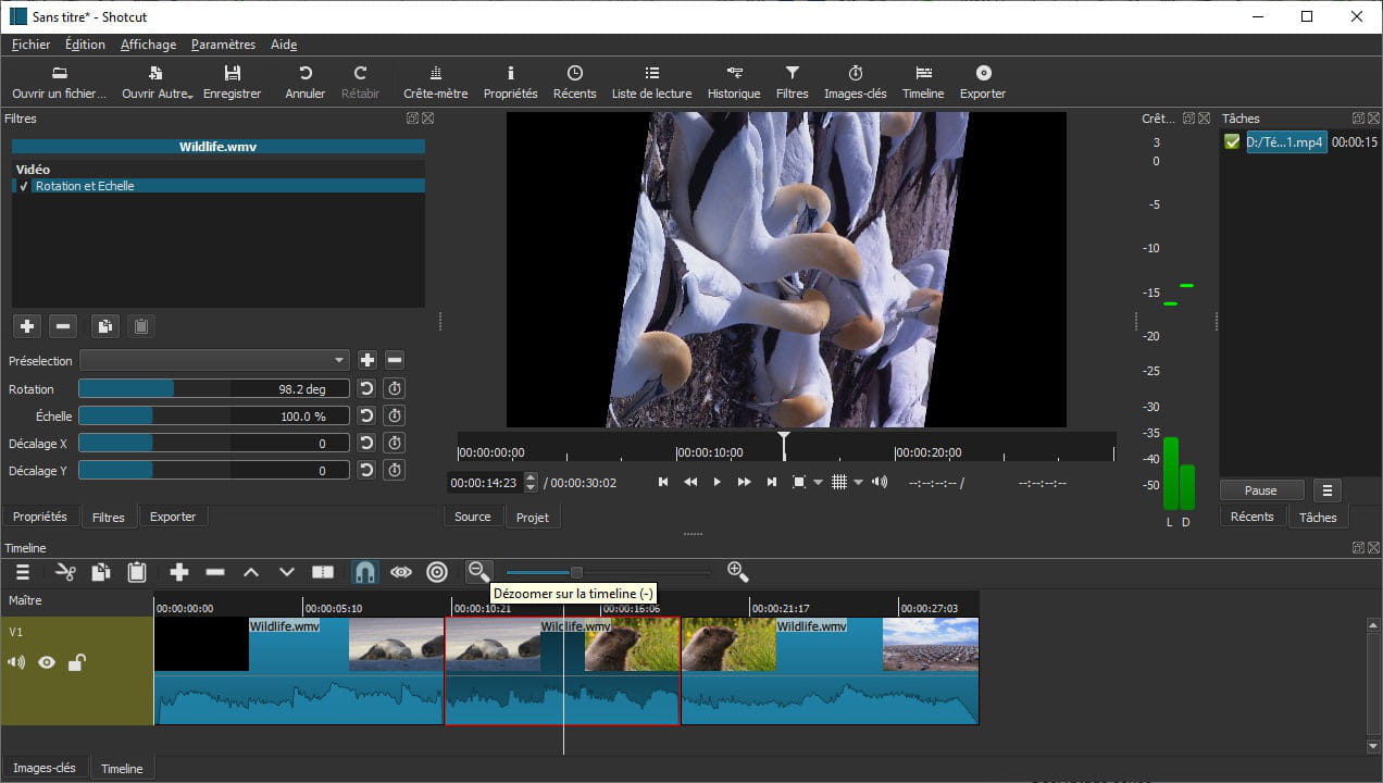

Tu ouvres Shortcut et tu importes ta vidéo en premier. Puis tu mets la video sur la Table de monatge. Mais ça, je suppose que tu sas le faire... ;-)

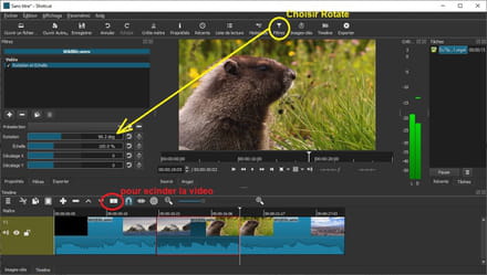

Une fois qu'elle se trouve sur la Table de montage, la procédure basique est de scinder/fractionner la partie à faire pivoter et de lui appliquer le filtre Rotation.
Ceci est aussi visible en déplaçant le curseur pour prévisualiser le projet :
Dans ton cas peut-être devras-tu peut-être ajouter d'autres filtres ou transitions, ou pas, afin d'harmoniser la vidéo mais c'est toi qui vois qui fais ce que tu veux...

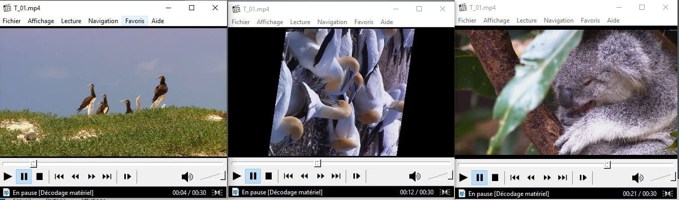

Dans mon exemple, une fois exporté on voit bien que juste la partie centrale de mon fichier a subi la rotation :

ContributeurPour fractionner un fichier sur la Table de montage dans Shortcut, je te peux pas être plus clair mais regarde le Point 4 de ce tutoriel par exemple : https://easy-video.fr/telecharger-shotcut/
Il faut délimiter le début et la fin de la partie à faire pivoter.
Il existe plein de tutoriel sur Internet, effectue des recherche pour savoir comment utiliser ce logiciel, c'est comme ça que j'ai appris...
Oui pour le sens de rotation tu dois pouvoir ajouter un "-" devant pour inverser le sens de la rotation avant que l'angle de rotation, que tu peux mettre manuellement, exemple angle droit = 90°) soit négatif.
