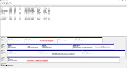

Démarre selon la méthode qui fonctionne, avec les deux disques connectés. Fais une capture d'écran du gestionnaire de disques, et donne la marque et le modèle du PC.-
Mon ordinateur est en anglais, donc voici la capture d'écran du disk management.

Voici ce que j'ai fait. J'ai rebranché mon vieux SSD Kingston avec l'OS encore dessus. J'ai rentré dans le BIOS aussitôt et j'ai demandé de booter avec mon nouveau SSD Samsung. J'ai pris une capture d'écran du disk management.
Je remarque la partition "active" du disk 0, soit le SSD Kingston. 500MB NTFS. Quelle devrait être la partition semblable sur le Samsung? Celle de 99MB ?
