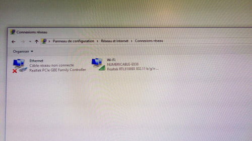

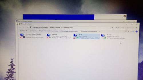

J'ai un problème avec mon ordinateur HP Pavillion 550 105 NF, équipé de Windows 10.
Je viens de l'installer mais, malheureusement, il ne capte aucun réseau Wi-Fi.
J'ai un deuxième ordinateur, qui capte mon réseau (ainsi que celui des voisins...).
Mais le HP ne capte, quant à lui, absolument aucun réseau.

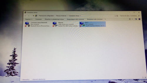

Quand je vais dans le panneau de configuration, ça me met ça:
Si je branche une clé Wi-Fi extérieure, que je branche sur USB, ça marche: il capte.
Mais si je retire cette clé extérieure, ça ne marche plus.
J'ai essayé des solutions trouvées sur le Web: débrancher et rebrancher le routeur, mettre à jour le pilote, activer la carte dans le gestionnaire de périphériques, etc. mais rien n'a marché.
Quelqu'un aurait-il une explication?

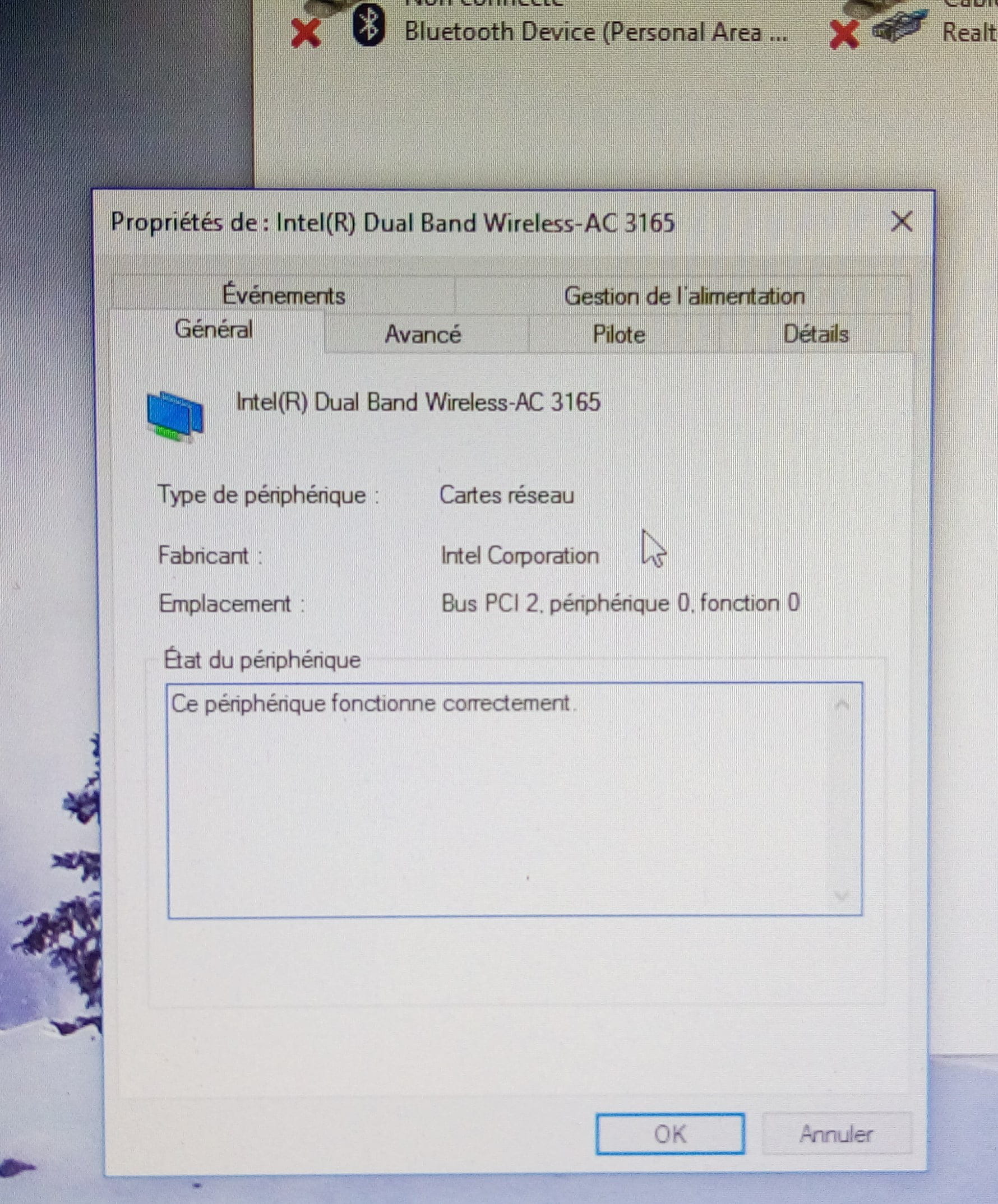

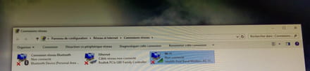

      Par contre ce qui est étonnant c'est que sur vos copie écran, on en voit une même désactivée. Mais vos copies écrans sont trop petit pour voir le détail.
      Mais curieusement pour votre modèle on dirait que oui, sauf si c’était une option à la vente.

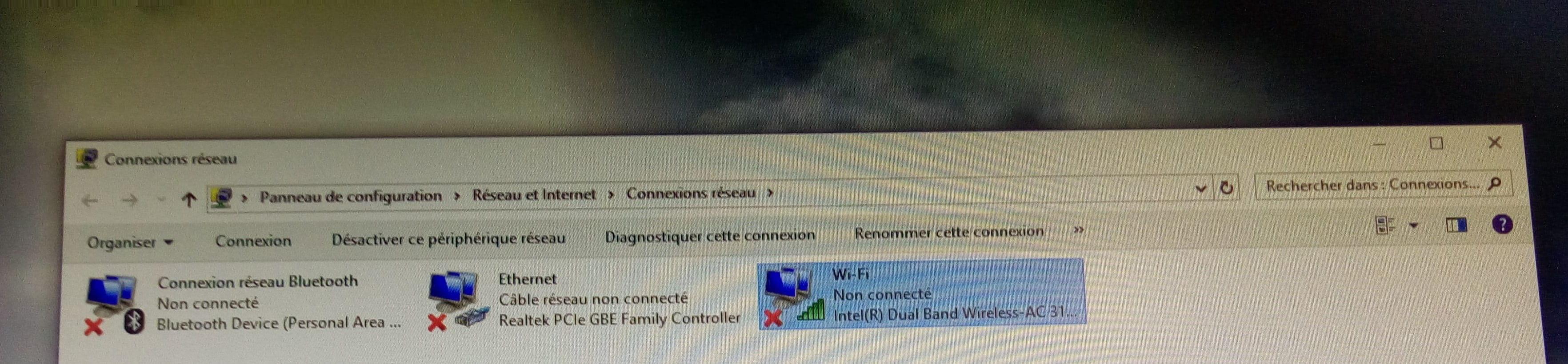

    Mais, dans mon cas, il semble que, comme vous l'avez remarqué sur les photos, il y en ait une.

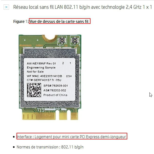

    Je joins une photo zoomée, pour confirmation:
    Je peux également joindre cette photo, si elle aide:
    Et, donc, je ne comprends pas pourquoi mon ordinateur ne capte pas alors qu'il semble être muni d'une carte Wi-Fi.
    C'est marqué que la carte n'est pas connectée mais comment fait-on pour la connecter?

      Puisque le périphérique "fonctionne correctement" il n'y a pas de raison qu'il soit en rouge.
      Sauf à faire clic droit et "Enable" (activer) sur la carte.

    Bonjour à tous. Désolé pour cette réponse tardive mais, pour le Nouvel An, je me suis absenté et, à mon retour, en janvier, j'ai envoyé mon ordinateur en réparation, au service après-vente. La carte Wi-Fi (parce que mon ordinateur était bien muni d'une carte Wi-Fi) était HS (d'où mon problème de connexion) et elle a été remplacée. L'ordinateur est revenu en février. Merci à tous, pour vos interventions.

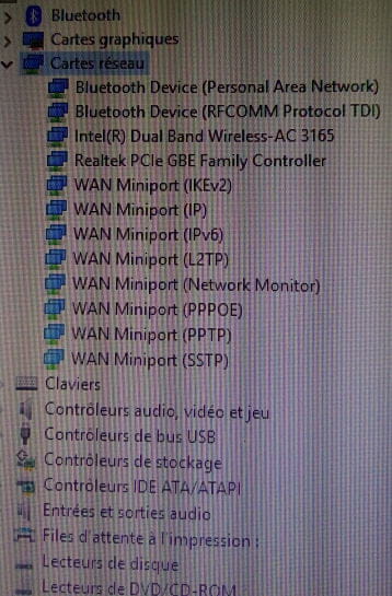

    Je profite, néanmoins, de ma présence, pour revenir sur un point. On voit bien, sur les photos déjà postées, que non seulement mon ordinateur était muni d'une carte Wi-Fi mais, également, du bluetooth (Bluetooth Device). Or, à son retour du service après-vente, plus de... bluetooth.
    Avant de partir en réparation, il y avait le bluetooth (cf photos précédentes) sur mon ordinateur. Et, au retour du service après-vente, après le changement de carte Wi-Fi, il n'y a plus le bluetooth (dernière photo).
    C'est bien ça? Quelqu'un peut-il me le confirmer? Ou bien c'est moi qui regarde mal ou qui n'ait pas activé quelque chose?

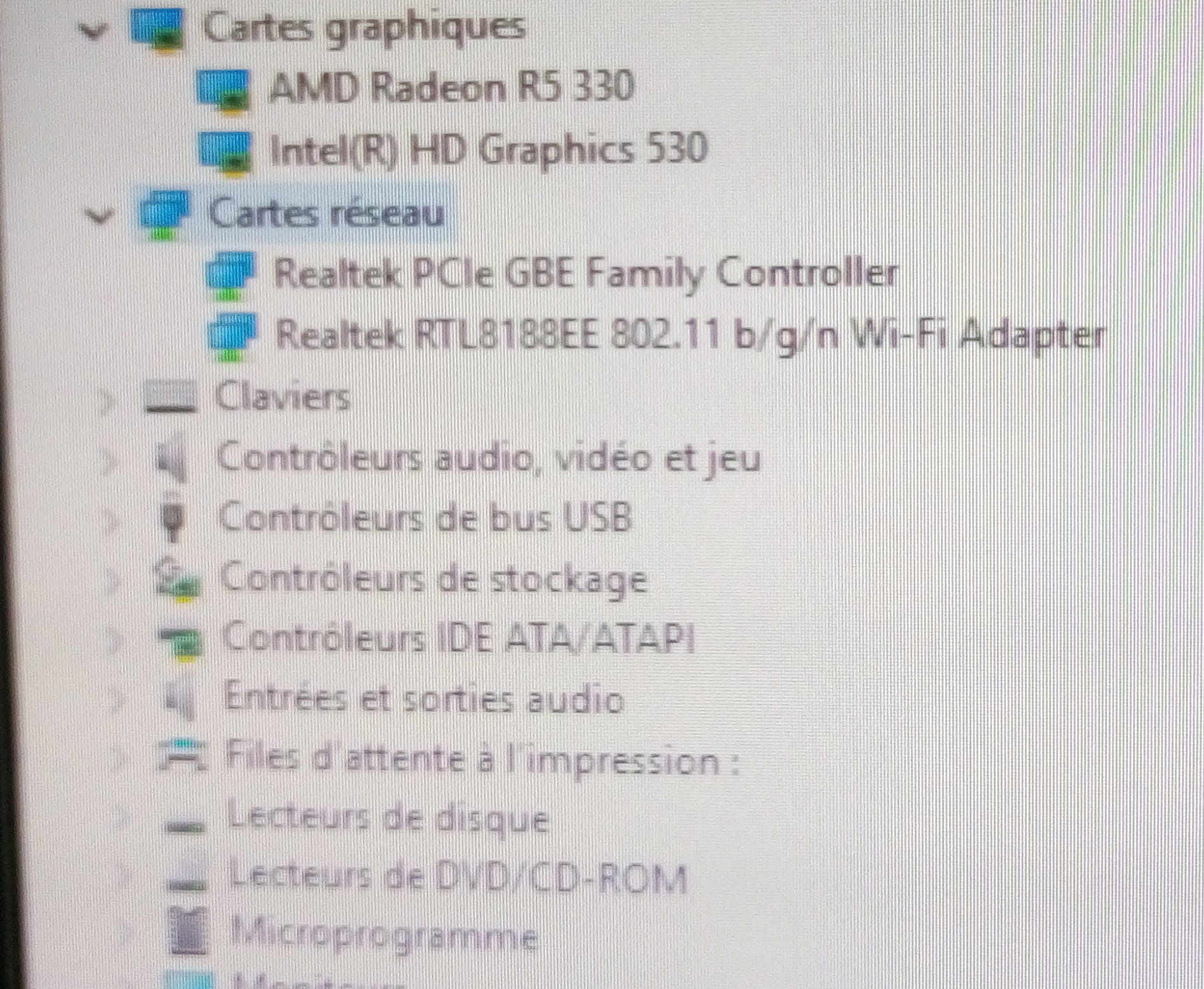

  7. guth55 Messages postés 61 Statut Membre 1
    Le gestionnaire de périphériques, avant l'intervention:
  8. guth55 Messages postés 61 Statut Membre 1
    Le gestionnaire de périphériques, après l'intervention:
  9. guth55 Messages postés 61 Statut Membre 1
    Avant l'intervention, il y avait un item "Bluetooth" avant l'item "cartes graphiques". Et, dans la rubrique "Cartes graphiques", il y avait... 12 éléments.
    Après l'intervention, il n'y a plus d'item "Bluetooth" avant l'item "Cartes graphiques". Et, dans la rubrique "cartes graphiques", il ne reste plus que... 2 éléments.
    Je suppose que ce n'est pas normal.
    J'ai acheté un ordinateur avec la fonction bluetooth et, après la réparation, je me retrouve avec un ordinateur sans la fonction bluetooth.
    1. guth55 Messages postés 61 Statut Membre 1
      Correctif: c'est dans la rubrique "Cartes réseau" qu'il y avait 12 éléments (puis 2), pas dans la rubrique "Cartes graphiques".

  11. guth55 Messages postés 61 Statut Membre 1
    Re-bonsoir à tout le monde,
    J'ai la réponse à mon problème et je la fournis, au cas où quelqu'un se trouverait dans le même cas que moi.
    En fait, mon ordinateur n'est pas équipé du bluetooth.
    S'il y avait l'icone "Bluetooth" au début, c'est parce que l'ordinateur est fourni avec un tas de programmes, dont des programmes consacrés au "Bluetooth" au cas où l'ordinateur en serait équipé (parce que HP fabrique des tas d'ordinateurs, qui ont tous des configurations différentes: certains ont la Wi-Fi et d'autres ne l'ont pas, certains ont le Bluetooth et d'autres ne l'ont pas...).
    Mais ensuite, avec la mise à jour qui a été effectuée à l'occasion du changement de carte Wi-Fi, les programmes de mon ordinateur se sont adaptés au matériel qu'il contenait et, comme il n'est pas équipé du Bluetooth, tous les programmes consacrés au Bluetooth ont été éjectés, car inutiles.
    Ce n'est donc pas le Bluetooth qui a disparu de mon ordinateur. Ce sont les programmes Bluetooth qui sont partis parce qu'inutiles, puisque mon ordinateur n'en est pas équipé.
    Je ne sais pas si j'ai réussi à bien me faire comprende, n'utilisant pas un jargon d'informaticiens...
    En tous les cas, un grand merci à tous ceux qui ont eu la gentillesse d'intervenir même si, pour la carte Wi-Fi, il n'y avait rien à faire: elle était tout simplement défectueuse.
