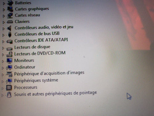

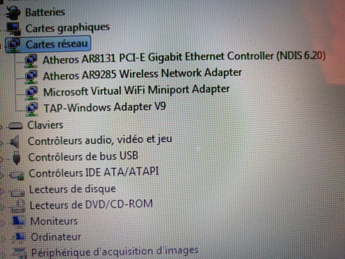

  5. Modérateur
    Ce no. correspond à l'ethernet et non pas au wireless.
    Problème seulement avec le wifi ou les 2 ?
    Tu as quoi dans cartes réseau ?
    As-tu une rubrique --> autres périphériques ?
    1. Je ne sais pas trop. Ça se connecte nulle part mais en même temps que je vais dans connexion au réseau local 2 j ai une durée de connexion alors que pas de réseau identifié ni rien...
  6. Modérateur
    Tu ne réponds pas à la question:
    Touche Windows + R
    Tape --> devmgmt.msc et OK.
    1. Désolé les messages photos sont assez long à charger j étais en train d envoyer
  7. Modérateur
    Ferme le pc
    Débranche le modem (box) et routeur de la prise murale
    Attend quelques minutes
    Rebranche le modem et routeur sur la prise murale
    Attend que les led soient tous allumés
    Démarre le pc.
    Si le problème persiste:
    Touche Windows + X
    Sélectionne --> Windows PowerShell (admin) ou Invite de commandes (admin) et valide.
    Tape ces 8 commandes et enter à chaque:
    ipconfig /flushdns
    netsh winsock reset
    netsh winhttp reset proxy
    netsh winhttp reset tracing
    netsh winsock reset catalog
    netsh int ip reset all
    netsh int ipv4 reset catalog
    netsh int ipv6 reset catalog
    Redémarre le pc.
