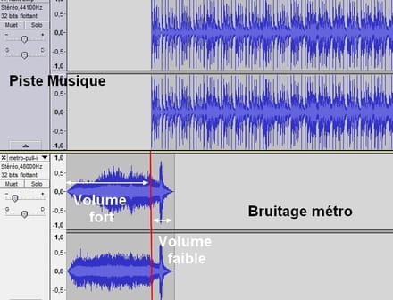

Je débute un peu sur Audacity, et en fait je voulais mettre un bruitage de métro avant qu'une musique démarre.
Donc je superpose les deux pistes, et le volume du bruitage-métro étant trop fort, je le baisse jusqu'à ce qu'il soit à peu près équivalent à la musque elle-même.
Ne voulant pas non plus démarrer la piste musicale pile à la toute fin du bruitage-métro, je l'ai donc calée pour qu'elle débute 2 ou 3 secondes avant que le bruitage finisse.
Sauf qu'à ma grande surprise, tout le début du bruitage est à un volume correct, mais au moment où les deux pistes sont superposées, on entend quasiment plus la fin du bruitage métro. Comme si au moment de la superposition des deux pistes, le volume se baissait d'un coup. J'ai inclus une image, si jamais mon explication est un peu confuse...
Est-ce normal?
Merci!

Salut
non , bien l'image ...
sauf qu'au début de la musique , il faut baisser son volume
pour que les 2 puisse avoir " de la place " et ne pas saturer.
quitte à couper le début de la musique sur quelques temps . le temps de la superposition !
quitte aussi à faire ça avec 3 pistes ; métro , début de musique , musique .
2éme chose . sur l'image on dirait que tes pistes sont à leur maximum .
là aussi il faut toute les réduire de quelque Db pour éviter la saturation .
3 mettre un limiteur / compresseur sur le master pour homogénéiser les volume d'ensemble .
