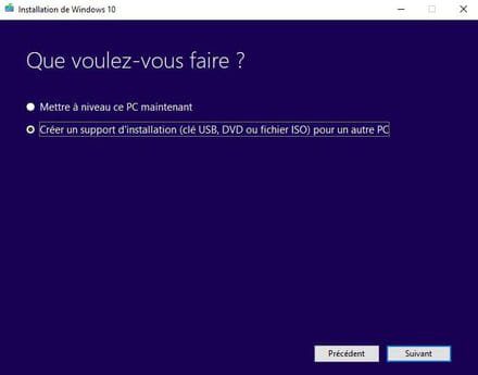

Tu achètes un disque dur, voir cet exemple tu l'installes dans ton ordinateur, ensuite tu achètes une clé de licence de Windows 10, voir cette page, puis tu crées une clé USB bootable contenant Windows 10 avec cet outil de Microsoft.
Puis tu installes Windows 10 voir cette page.
