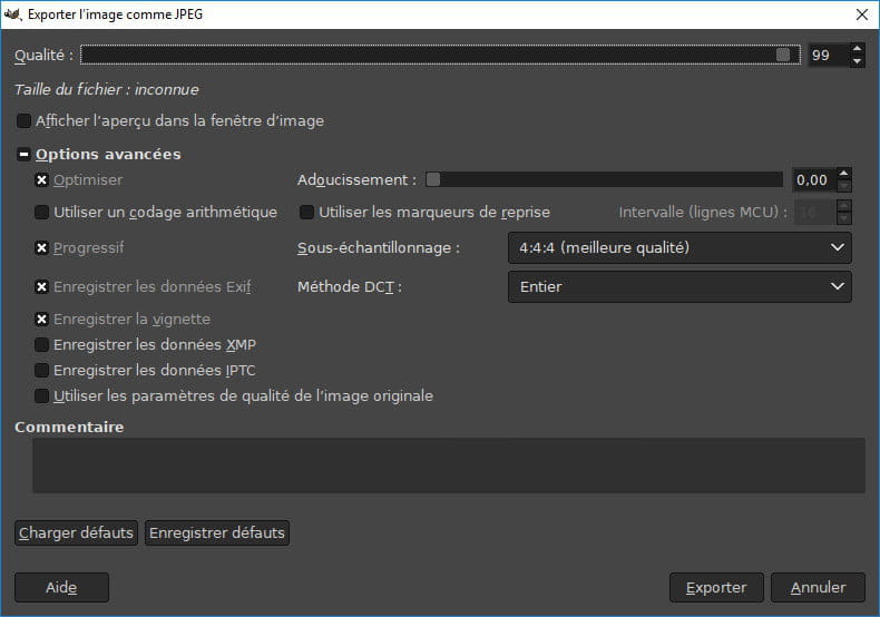

une photo s'ouvre en quelques fractions de secondes sur ma télévision à partir d'une clé USB. La même photo, faisant environ le même nombre d'octets après modification avec Gimp 2.8 met plusieurs minutes à s'ouvrir. Idem avec Gimp 2.10. Comment puis-je résoudre ce problème?
J'espère que l'un de vous pourra m'aider à comprendre et à résoudre ce problème.

    dans les options avancées, sont cochées: progressif, enregistrer données Exif, enregistrer la vignette; l'adoucissement est à 0, le sous échantillonnage est à 4:4:4 (meilleur qualité) et la méthode DCT est à entier.
    peut-être faut-il diminuer le sous échantillonnage? (mais quid de la qualité?)
    A plus.

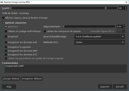

  6. le druide Messages postés 40644 Date d'inscription   Statut Contributeur Dernière intervention   6 616
    tes paramètres semblent correctes, moi j'ai ceci >

    1. le druide Messages postés 40644 Date d'inscription   Statut Contributeur Dernière intervention   6 616
      Bingo ! çà fonctionne, il faut exporter en décochant progressif.
