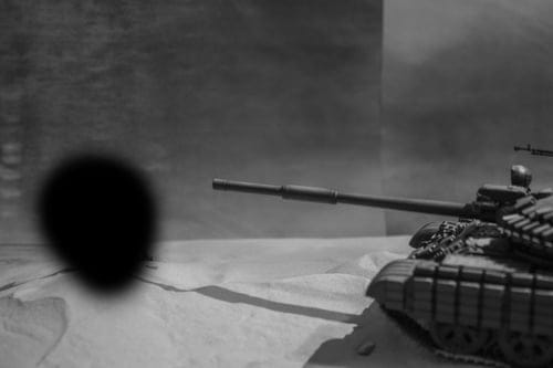

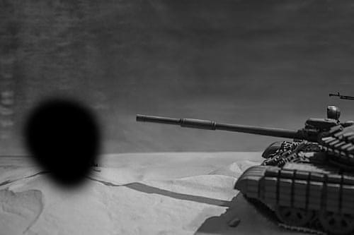

Bonjour a tous, je viens a vous car je rencontre un problème, j'ai pris une photo en studio ou il y a deux feuilles qui font office de fond, le problème est que vu qu'il y en a deux on voit beaucoup la démarcation chose qui me gène.
Je vous montre l'image, cela va surement vous aider a comprendre la chose.
Est ce que quelqu'un saurait comment je pourrais faire disparaître cette démarcation pas très jolie ?
Merci par avance pour vos réponses.

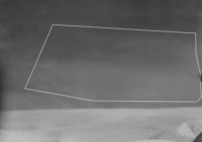

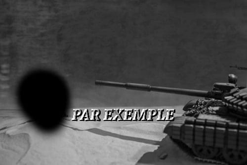

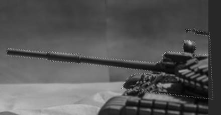

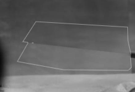

    Tu peux faire une chose très simple et rapide en prenant juste une partie du fond qui convient pour en faire un calque et le coller ensuite sous le calque découpé, c'est vite fait et quand c'est fait avec un peu de soin ça ne se voit pas (là je n'ai pas soigné mais j'ai été vite):
    Luke.

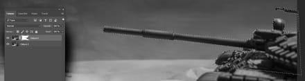

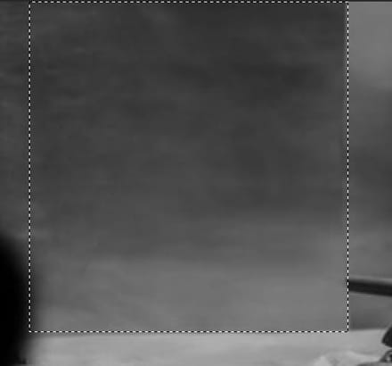

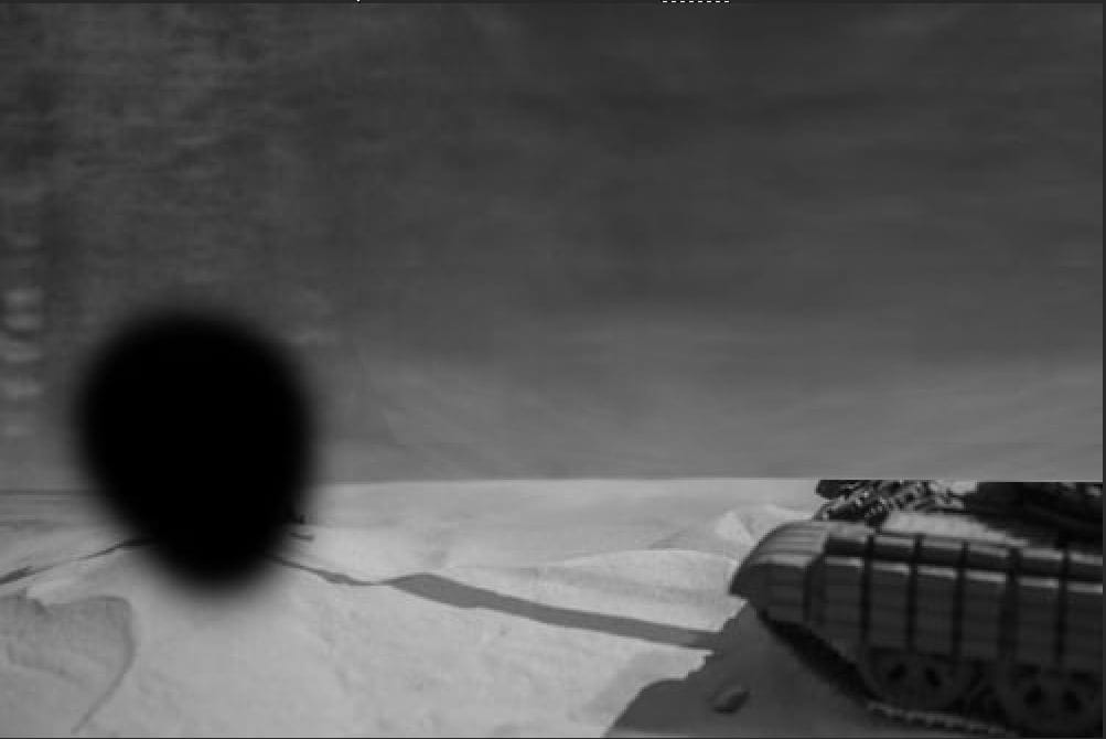

    1. ce n'est pas simple pour un débutant mais en gros voici ma procédure
      résultat recherché :
      dupliquer le calque /
      - prendre une partie du haut du canon et le descendre suffisamment pour cacher sa moitié
      - prendre une partie du bas du canon et le monter suffisamment pour le cacher son autre moitié
      et faire en sorte que ces calques se marient avec le reste du fond
      - fusionner cette nouvelle partie avec le calque dupliqué
      - sélectionner cette nouvelle partie la copier et la déplacer à sa droite et faire en sorte que ces calques se marient au pour les fusionner ensemble créer un masque
      - déactiver les calques pour ne voir que celui de base
      - détourer le tank
      - afficher le calque du masque / clique sur le masque / avec le pinceau noir peint l'entièreté
      de la zone sélectionnée ( ce qui laissera paraitre le tank avec le fond sans démarcation )
