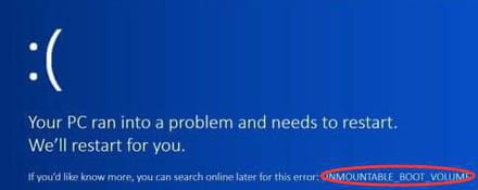

J'ai commencer à avoir ce genre de freeze quand je jouais à un jeu (No man's sky) et que je regardais une vidéo youtube sur google chrome ,mon PC à viré direct à l'écran bleu et ça m'a monter ça :
ça me disait que sa allais redémarrer et j'ai pas directement été alarmé (j'ai déjà eu un crash avec mon pc au paravant et c'était rien de grave) ,une fois que le pc à redémarrer ça m'a monter un autre écran de crash ,j'ai trouvé une photo sur internet qui y correspend :
après ça mon pc à encore redémarrer et ça m'a demander une "vérifcation du lecteur C" ,c'était long ,et je n'avais pas le temps donc ,vu que ça avançais pas dutout (1% chaque 15 minutes) ,j'ai redémarrer mon PC ,ça m'a dit que je pouvais appuyer sur une touche pour éviter la vérification et j'ai appuyer ,mon pc démarre (ENFIN) je joues je m'amuse ,mais je remarque vite des freeze (Jeu/navigateur qui ne réponds plus) ,Firefox crashais et la même pour Google Chrome , j'ai fait avec pendant deux jours ,puis quand j'étais pas chez moi j'ai lancé la soit disant "vérifcation du lecteur C" ça à fonctionner et mon pc fonctionnais ,mais les crash était toujours là ,puis à force d'avoir des trucs qui répondent plus ,mon pc était surchargé (je pense je suis pas sûr) et il arrêtais pas de crash avec le message "unmountable boot volume".

Pour le second BSOD Unmountable Boot Volume, ça semble être un problème de disque dur.

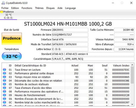

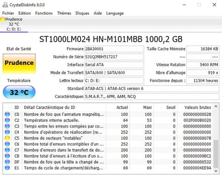

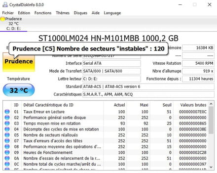

Voila déjà ton disque a l'air d'avoir mal.
Fais un checkdisk en ligne de commandes.
Il faut saisir la commande suivante dans une invite de commande en administrateur :chkdsk c: /R /F
Cela va te propose de faire l'analyse au redémarrage de Windows, accepte. -
