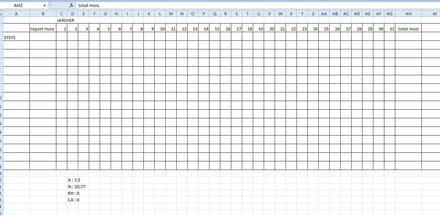

Besoin d'aide pour création feuille excel
Dans cette feuille il y a différents horaires avec différentes heures :
- Horaire A qui fait 7,5 heures
-Horaire N qui fait 10,77 heures
-Horaire CM qui fait 7 heures
-Horaire RH qui fait 0 heures
-une cellule report mois précédent
Le but est de pouvoir ensuite additionner les cellules afin d'obtenir le nombres d'heures travaillées à la fin du mois.
Merci pour votre aide car mes notions de calcul de feuille excel datent d'il y a environ 23 ans !!
Merci à vous.
PS : Ci joint le début de ma feuille excel

    1. merci de prendre le temps de m'avoir aidé.
      Ce que je n'ai pas précisé c'est que à chaque jour c'est soit A, soit N, soit RH..... et je voudrais une formule pour ça.
    2. Ca doit être une formule avec du SI mais je trouve pas

      Puis je encore abuser ?! Si j'ai un nombre dans la case report mois du coup c'est plus la même formule :-(
    3. @stefe55300J'ai oublié d'ajouter B3 pour une somme exacte
      =SOMME(B3;NB.SI(C3:AG3;"A")*7,5;NB.SI(C3:AG3;"N")*10,77;NB.SI(C3:AG3;"CM")*7)
