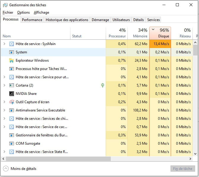

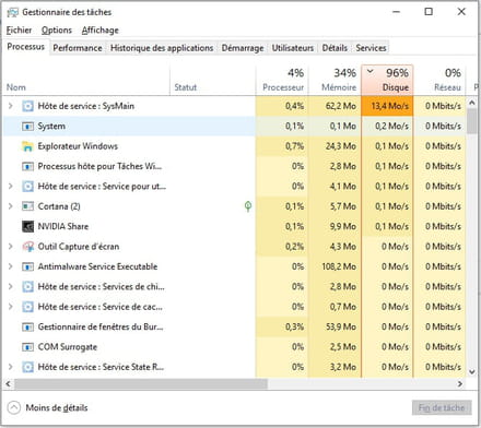

Quel processus bouffe le disque ou autre quand ça rame ?
Tu peux donner une capture d'écran ?
D'accord merci je vais commencer par faire la manip avec FRST.
En général c'est le processus System qui semble prendre la majeure partie des ressources.
Sinon il ne me semble pas que les problèmes aient commencé avec RivetNerwork ou Killer Networking mais ça vaut le coup d'essayer, je vais voir.
Screen du Gestionnaire de tâches:

Modérateur@KenSanEssaye de désactiver superfetch pour voir : https://www.malekal.com/optimiser-desactiver-superfetch-windows-10/
Très bien je vais essayer !
Modérateur@KenSanha oui il a changé de nom.
Cherche sysmain dans la liste =)
