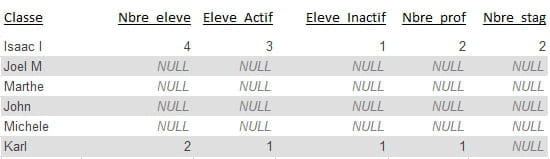

Avec l'aide d'un ami nous avons réussi faire cette requête qui permet
d'affiche tout les noms de SITE, le nbre eleve inscrit dans chaque site, nbre d'elev actif et inactif le nbre de prof affecté ds chaque site et ainsi le nbre de stagiaire ds chaque site.
Voici un modele :
Et voici la requête :

PREOCCUPATION:
Je souhaite afficher le resultat de cette requete dans un tableau html

      Sachant que dans ton cas, le tableau associatif $row contient les données issues de ta requête (et plus exactement.. les données présentes dans le "SELECT" de ta requête)
      A savoir:
      Site,
      Nbre_eleve
      Eleve_Actif
      Eleve_Inactif
      Nbre_prof
      Nbre_stag
      Donc... si par exemple tu veux afficher le nombre d'élèves dans une cellule.. ça sera via
      echo "<td>".$row['Nbre_eleve']."</td>";
