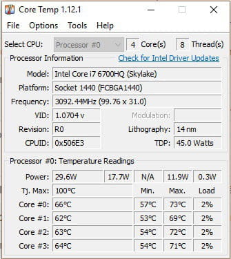

          Installe "Real Temp" ou "Coretemp" pour Monitorer la température de l'ordinateur.
          Voir à combien monte la température de l'ordinateur lors de son utilisation. Celle-ci ne doit pas dépasser les 60 degrés Celsius. Si possible joindre au message une capture d'écran du logiciel.

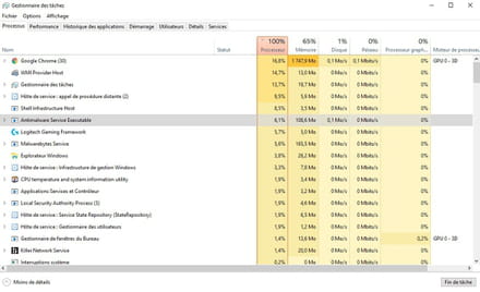

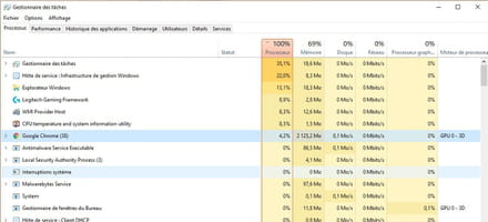

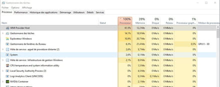

          Donne une capture d'écran du gestionnaire de tâches triés sur la colonne Processeur pour voir ce qui monopolise.
          1. La température :
            Le gestionnaire des tâches :
            Et je viens de remarquer qu'en débranchant l'ordinateur du chargeur, l'utilisation du processeur baissait à 70% pendant 2 secondes avant de revenir à 100%, si ça peut aider.
              66 degrés ça commence.
              C'est à 100% même quand Chromes est fermé ?
          2. Oui, c'est comme si les pourcentages d'utilisation des différents programmes "s'adaptaient" pour qu'au final le pourcentage d'utilisation total du processeur soit toujours à 100%.
              déjà, faudrait nettoyer l'intérieur de l'ordinateur pour faire baisser la température.
              Voir ce tuto : https://www.malekal.com/nettoyer-son-pc/
              puis installe la mise à jour Windows 1809 manuellement avec l'assistant de mise à jour ou Media Creation tool.

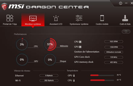

              1. Je n'ai pas de matériel pour nettoyer l'ordinateur sous la main, je le ferai plus tard. Par contre j'ai remarqué quelque chose, quand j'ouvre Dragon Center, les performances indiquées sont celles-ci :
                  Règle déjà le prob de température.
