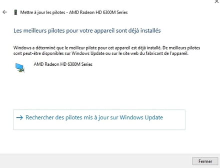

    1. CMoi35000 Messages postés 110 Statut Membre
      Re bonjour BillMaxime^^
      C'est justement de là que viennent les pilotes AMD Radeon HD 6370M...
      Je les ai installés... normalement... Reboot... Pas de message d'erreur....
      Et idem... dans le gestionnaire de périph, toujours AMD Radeon HD 6300M !

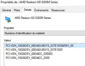

    donne le modèle de ton pc et s'il est en 32 ou 64 bits >> https://www.commentcamarche.net/informatique/windows/169-32-bits-ou-64-bits-comment-savoir/
    donne aussi l'identifiant du pilote graphique >> https://www.commentcamarche.net/faq/35597-trouver-le-numero-d-identification-d-un-peripherique
      Modèle de MON PC avec mon pblm de carte graphique :
      ACER Aspire 7741g Pour le 32 ou 64, c'est un 64... (je connais deja l'astuce car j'avais deja founé pour trouver ce qu'était le PC du copain et surtout de dossier x86 au cas ou je ne pourrais pas redemarrer WD)
      Pilote graphique : 1 seul mais plusieurs N° :

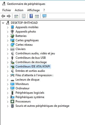

  6. kaneagle Messages postés 86302 Date d'inscription   Statut Modérateur Dernière intervention   14 692
    Dans le gestionnaire des périphériques
    Tu as quoi dans cartes graphiques ?
    L'Intel est-elle présente ?
      Bonsoir Kaneagle
      Merci pour ta réponse...
      Non Juste l'AMD Radeon HD 6....

  10. kaneagle Messages postés 86302 Date d'inscription   Statut Modérateur Dernière intervention   14 692
    Pas de carte Intel ?
    As-tu une rubrique --> autres périphériques ?
      Non absolument pas... :
    2. kaneagle Messages postés 86302 Date d'inscription   Statut Modérateur Dernière intervention   14 692
      Ok, c'est quoi la version du dernier pilote installé pour l'AMD ?
      Depuis quand as-tu ce problème ?

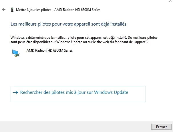

    3. CMoi35000 Messages postés 110 Statut Membre
      J'avais ce problème depuis un moment... je ne sais plus... en fait c pas dramatique alors j'ai pas trop fait attention
      Là je voulais juste bichonner la chose en me refaisant une image disque clean...
      La version actuelle :
      Ces éléments sont ceux que j'ai avec la MAJ faite aujourd'hui pompéé sur le site AMD (2 pilotes pour WD 10 64 bits) :

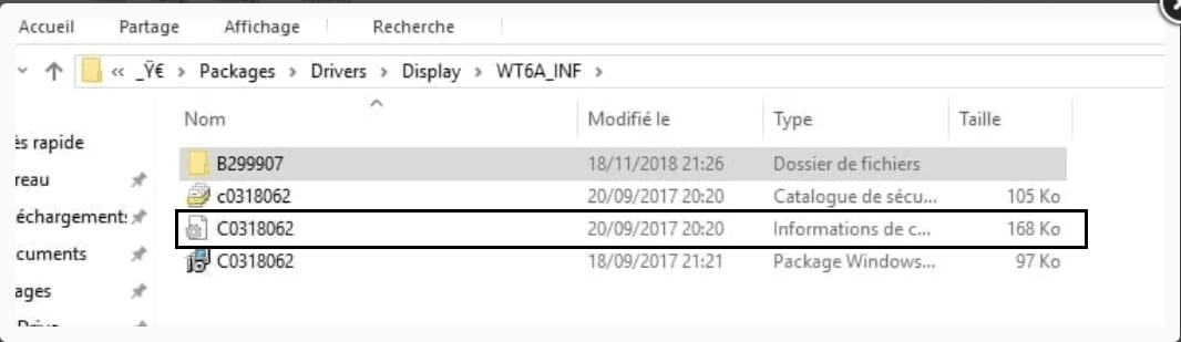

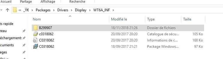

      Dsl... apparemment C7318064.inf introuvable :
      Et rien dans le dossier B299907 non plus
      En plus j'avais deja lancé l'exe cet apres midi ( C'est celui dont je parlais tt a l'heure)
  12. billmaxime Messages postés 50539 Date d'inscription   Statut Contributeur Dernière intervention   6 154
    re
    regarde sur la capture d'écran, c'est celui qui est entouré
      Grrrr :
    2. CMoi35000 Messages postés 110 Statut Membre
      PArdon c'etait pour Kaneagle^^
      Ha non effectivement c'etait pour toi ^^
  13. billmaxime Messages postés 50539 Date d'inscription   Statut Contributeur Dernière intervention   6 154
    re
    si tu as bien suivi la procédure d'écrite par Kaneagle, attend qu'il repasse sur le topic pour te donner d'autres directives
