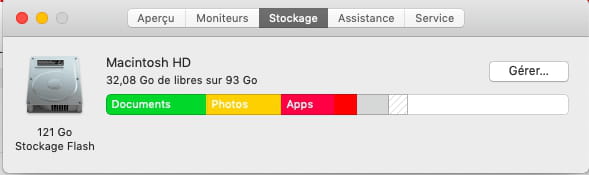

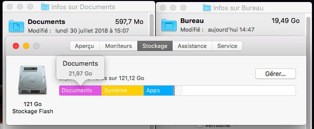

Je possède un MacBook Air de 121 Go. Voici le détail du stockage :

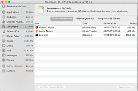

J'ai voulu libérer de l'espace. Dans Finder, dans le dossier "Document" j'ai enlevé tous les documents pour les stocker sur un disque dur externe.
Cependant, quand je vais dans l'espace de stockage (cf image), il est écrit que les documents occupent 20,5 Go.
Savez-vous pourquoi ? que dois-je supprimer pour ne plus avoir de document.
je vous remercie de votre aide,
cordialement
  1. voila le détail du stockage quand je vais dans "gérer le stockage". On voit que les documents font 20,5Go alors qu'il y a presque rien dedans -.
    Savez vous pourquoi ???

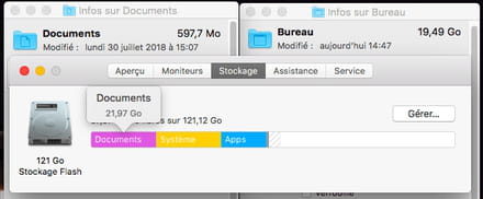

    1. Bonjour
      As tu vérifié le poids de ton bureau?
      Tu peux voir dans cette capture d'écran je n'ai que 600Mo dans mes documents mais comme j'ai19,5Go sur mon bureau il apparait dans mes documents d'informations système presque 22Go.
      Cordialement.

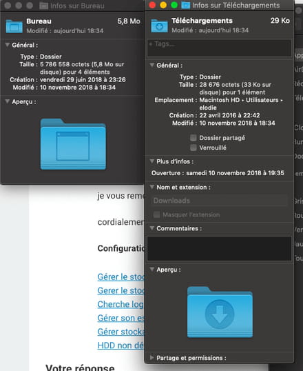

      1. je vous remercie pour votre réponse.
        Cependant, je n'ai que 3 documents PDF sur mon bureau.
        Je suis un peu perdue ...

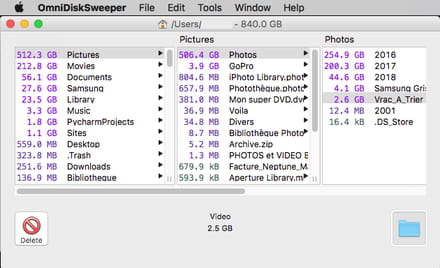

    2. Bonjour,
      Pour en savoir plussur le contenu de ton disque dur, télécharge et installe un de ces deux outils, voir les deux:
      GrandPerspective
      OmniDiskSweeper mais il nécessite Mac OS X 10.8 ou plus

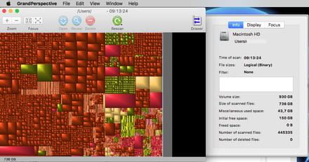

      GrandPerspective:
      Au lancement, tu lui indiques ton dossier utilisateur (celui avec une maison comme icône) et tu cliques sur le bouton "Scan".
      Après plusieurs minutes, tu auras cette vision de ton disque dur où plus le carré coloré est grand, plus le fichier associé est lourd. Déplace la souris sur chaque carré affiché et tu sauras à quel répertoire+fichiers il correspond ainsi que sa taille.

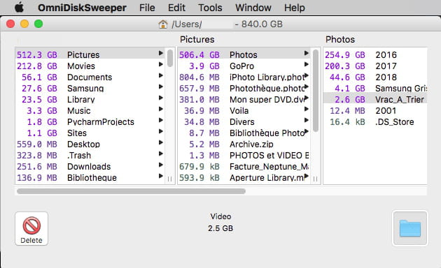

      OmniDiskSweeper:
      Au lancement, ouvre le menu "File -> Size Home Folder" et patiente plusieurs minutes afin qu'il réalise le scan complet de ton répertoire utilisateur. Les dossiers les plus lourds seront en tête de liste. Il te suffira alors de parcourir les divers dossiers pour savoir où faire du ménage (si ton but est de supprimer des fichiers).
